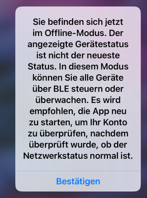

Ja, meine App meldet, dass sie im Offline-Modus.
