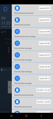

RonnyS
Message 569 of 711
4,585 Views
Message 569 of 711
4,585 Views
Ich habe wegen der schlechten Erfahrungen bei dem letzten Update auch noch gewartet. Das Update wird zwar angezeigt aber ich führe dieses nicht aus. Aktuell habe ich.
MD90731 für Set MD90770 G2.9.10/B1.1.7
Heute früh hat sich die Anlage kurz nach dem  deaktivieren wieder aktiviert.
Im Protokoll (siehe Bild) hat sie dies auch in den Morgenstunden mehrfach gemacht.
