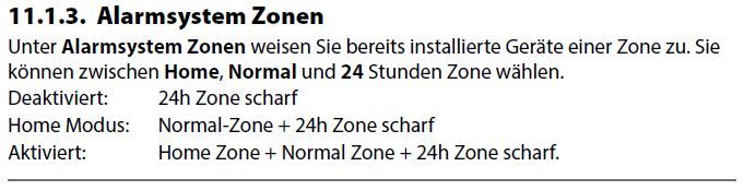

Moin, ich habe versucht, die 4 Türkontakte zu installieren und möchte diese wie folgt schalten:
3 Kontakte je nach Anwesenheit, also home
1 Kontakt möchte ich nur bei Bedarf (z.B.Urlaub, wenn keiner durch die Tür muß) aktivieren, . Hintergrund ist der, dass eine Tür z.B. ständig wegen "Hunde-Gassi-Gehen" inaktiv bleiben sollte und die anderen natürlich auf Fremdeindringlinge reagieren sollen.
Bisher habe ich das nicht hinbekommem, da irgendwie immer alle entweder aus oder an sind.
Gibt es eine Lösung für einen Laien? Danke

Hallo @hussifussball.
Dann hast du fälschlicherweise alle Kontakte der gleichen Zone zugewiesen. Dann reagieren diese auch gleich.
Du könntest den Türkontakt der "Hunde-Gassi-Tür" der Home Zone zuordnen und alle anderen Türkontakte der Normal Zone. Wenn du dann die Anlage standardmäßig im Home Modus laufen lässt, hat der Kontakt an der "Hunde-Gassi-Tür" keine Auswirkung, alle anderen aber schon. Lässt du die Anlage aber im Aktiviert Modus laufen (z.B. bei Abwesenheit durch Urlaub) ist auch der Kontakt an der "Hunde-Gassi-Tür" aktiv.
