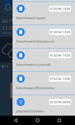

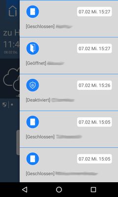

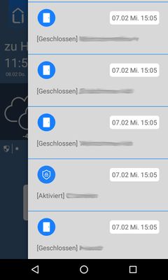

heute wieder, 15:05Uhr (siehe auch #213). Aktivierte Alarmanlage aktiviert sich von allein und zur gleichen Zeit werden 8 Fensterkontakte geschlossen. So jedenfalls in der Historie.
Was ist da los? Ich fühle mich da nicht mehr gesichert!
kuppe.

Hallo @kuppe.
Kann es eventuell sein, dass die besagten Meldungen vorher ausgeblieben sind (als du die Fenster geschlossen und die Anlage scharf geschaltet hast) und jetzt zeitgleich ankommen, weil du vielleicht erst jetzt dein Handy aus dem Standby holst und vorher keine Verbindung zur App bestand?
Kannst du hier mal einen oder zwei Screenshots der Historie posten, auf denen das Phänomen zu sehen ist?

Hallo @Andi,
hier mal 3 Bildschirmfotos:
Bild 1Bild 1  Bild 2Bild 2  Bild 3Bild 3
Die Fenster waren nicht geöffnet (Winter, kalt, nur die Haustür und evtl. das Bad waren mal offen).
Meldungen kommen bei mir im Allgemeinen zeitgleich auf dem Handy an. Push funktioniert (zumindest hat es für mich den Anschein).
Wie man den Bildschirmfotos entnehmen kann, wurde die Anlage 8:48Uhr aktiviert, dann tat sich nichts, bis plötzlich 15:05Uhr alle Sensoren "Geschlossen" meldeten und die scharfe Anlage scharf geschaltet wurde...
(Hinweis: der oberste Eintrag Bild 1 und der unterste Bild 2 sind die gleichen Sensoren, ebenso bei Bild 2+3)
