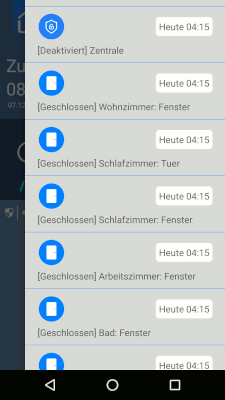

Den von jp586 geposteten Screenshot können wir uns momentan nicht erklären. Was dort zu sehen ist, steht immer in der Historie, wenn die Anlage aus irgend einem Grund einen Neustart durchführt und zeigt den momentanen Ist-Status der Kontakte an. Die Zentrale ist jedoch so programmiert, dass nach einem Neustart der Status angenommen wird, den die Anlage vor den Neustart hatte. Warum die Zentrale in diesem Einzelfall nicht wieder in den Home Modus gewechselt hat, ist uns nicht klar.

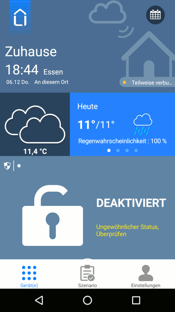

Zu früh gefreut: Die Kamera ist wieder offline. In der Android-App wird angezeigt: "Teilweise verbunden..." und dann wieder "Update läuft..."
Was ist los? Fragen über Fragen...

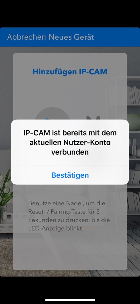

jetzt wird es ganz verrückt! Gerade ist die Cam wieder Off gegangen. Ich habe die dann im Gerätemanager entfernt und versucht als neues Gerät wieder hinzuzufügen. An der Stelle in der App wo ich den Knopf an der Cam drücken soll bekomme ich nun immer die folgende Meldung:
Was soll diese Meldung? Wie geht es nun weiter???
Edit: Nun ist die Cam nach mehrmaligen Neustart der App wieder als Online in der Geräteliste aufgetaucht! Alles sehr merkwürdig. Mal schauen wie lange die Cam nun Online bleibt.

gestern beschrieb ich das merkwürdige Verhalten meiner Kamera (s.o.). Heute morgen dann diese Entwicklung:
- die Kamera ist wieder per App ansprechbar
- die Alarmanlage hatte sich um 4:15 selbständig deaktiviert ! (vorher im Home-Modus; siehe Screenshot).

2. Wie kann die Zentrale plötzlich deaktiviert werden? Kann es sein, dass Medion nach dem Update die Zentrale neu gestartet hat? In den Meldungen wird angezeigt, dass dies um 4:15 nachts passierte. Anschließend wurden sämtliche Fenster-/Türkontakte aufgelistet (Sensoren und Bewegungsmelder nicht).
