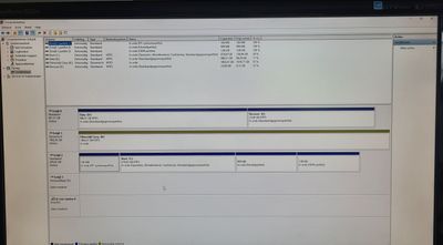

Inmiddels heb ik toch weer even in Windows kunnen werken (10 minuutjes). Eerst de stroomkabel terug ingestoken
en snel naar schijfbeheer gegaan. Daar zag ik schijf 2 inderdaad Phison staan maar er stond overal "in orde" bij.
Deze schijf bestond uit : Efi systeempartitie, Boot C:, herstelpartitie en Oem partitie.
Na even hoorde ik klik in mijn tower en de schijf verdween visueel uit het schijfbeheer.
Daar zit dus wel degelijk het probleem. Als bij het controleren van deze schijf overal "in orde " staat zou het dan niet
kunnen dat het een stroom en of warmteprobleem is? Het is maar een "leek" ideetje want in Speccy staan dacht ik toch alle t° op nl.
maar ik kan eventuele pieken niet altijd controleren.

Hallo
De MediaCreationTool wordt niet aangenomen omdat deze blijkbaar niet overeenkomt met de windowversie. Ik heb windows 10 Home 64 bits en
Ik heb alleen maar legale software. De MediaCreationTool heb ik via een laptop gedownload (voor gebruik op een andere computer) en

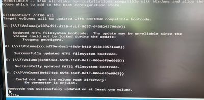

zeker voor windows 10. Zucht. Ik kan wel opstarten via mijn USB tot in Uefi en heb via Dos al enkele commando's zoals diskpart en list partities ingetikt. Ik krijg in DOS altijd eerst X:\\ Als ik naar C:\ ga dan zie ik enkel een piepkleine partitie van ik dacht 32 Gb. Ik stuur een foto mee van schijfbeheer als schijf 2 zichtbaar is. Deze verdwijnt na enkele minuten.
Dat was ook weer een hele klus. Misschien dat u nog een weetje heeft ivm dat ik geen gebruik kan maken van MediaCreationTool?
Weeral hartelijk bedankt voor uw begeleiding. Beste groetjes Carine
