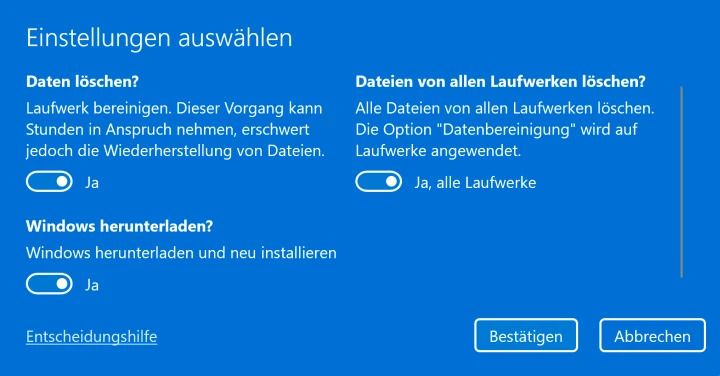

Bei mir ist nur das ich Windows 11 Zurückgesetzt habe unter System / Wiederherstellung und ein Schalter zu viel bestätigt habe im Anhang ein Bild dazu wo dieses Wählen statt fand.
"Daten Löschen" habe ich aktiviert oder "Dateien von allen Laufwerken löschen"
Leider habe ich bei der Auswahl ein Bestätigung zu viel gemacht und lieber sein gelassen schade das Microsoft hier nicht warnt das dies zu Problemen führen kann wie gesagt und nun hat Windows 11 sich per Cloud wieder Neu Installiert zwar aber meine HDD gelöscht.

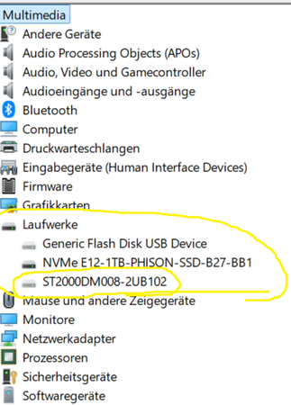

Die HDD ist zwar unter "Geräte Manager" sichtbar doch nur wen ich bei "Ansicht" auswähle "Ausgeblendete Geräte Anzeigen" ein Haken mache  erst und das aber nicht ganz die HDD wird Milchig Angezeigt also man kann sie nicht auswählen
Hier ein Bild dazu

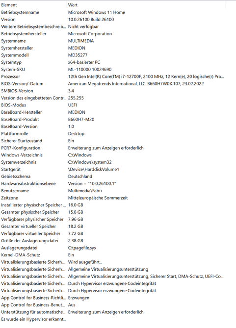

PC INFORMATIONEN zu meinem Medion hier ein Screenshot

Moin @Fabri
Treiberpaket für dein MD35277 findest du hier, falls nötig:https://www.medion.com/de/service/product-detail/10024690
Wo kommt den die HDD 2TB her, laut Datenbank hast du nur eine M.2 PCIe 1TB, also wird auch nur dort des Recovery drauf sein
und die NVMe wird dir ja auch angezeigt.

Hallo an alle
Leider ist mir viel in die quere gekommen und konnte nicht Antworten bis heute   = )
Ich habe herausgefunden was das Problem war meine HDD habe ich irgendwie kaputt gemacht nun geht alles.
Also sie ist Mechanisch kaputt startet nicht mehr muss sie neu kaufen.
Dies hat die Geräusche verursacht beim Herunterfahren und darum auch manchmal eine Warteschleife von mehrere Minuten bis Anmelde Bildschirm.
Falls jemand das gleiche Problem mal hat wird das dieses Problem sein.
