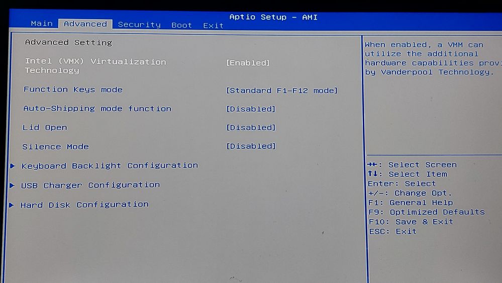

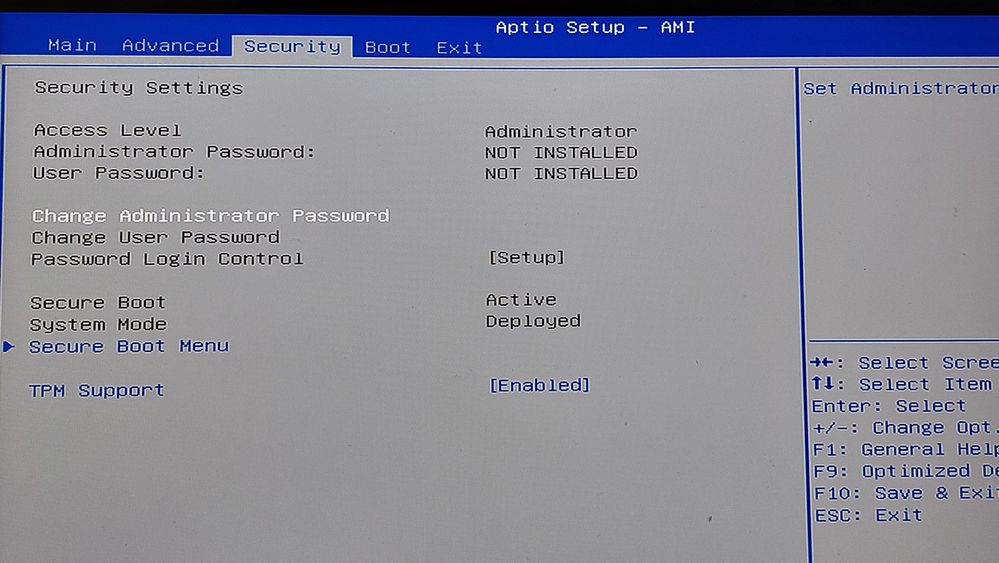

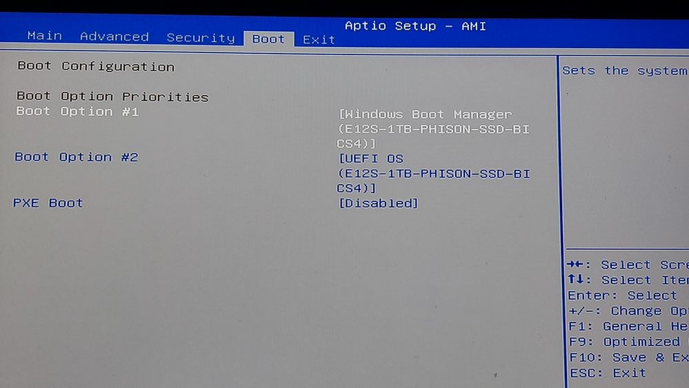

Hallo, Ich finde hier keinen Eintrag bezüglich Fastboot oder auch USB Einstellung über Legacy aktivieren bzw. deaktivieren, vielleicht hat noch einer von euch eine Idee was mein Problem lösen könnte.
