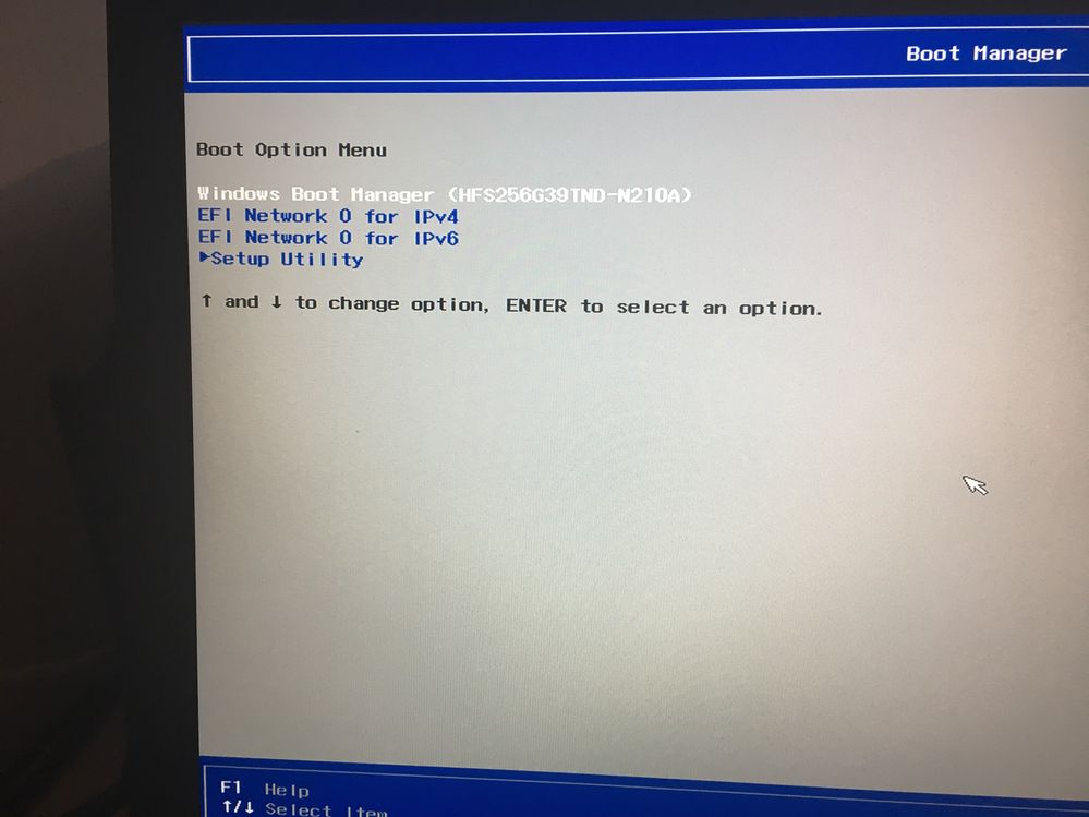

Der Boot-Manager sieht über F10 genau so aus wie der im UEFI, hier das Bild dazu:
IMG_4798klein.jpgaus UEFIIMG_4820.JPGaus Boot-Manager F10
Habe eben die Fotos gemacht und stelle sie dir gleich rein.
Sieh sie dir in Ruhe an und berichte wie wir weiter machen.

@urbommel
Wenn kein anderes bootfähiges Gerät da ist, kann der Bootmanager auch nicht mehr anzeigen.
Und bei den UEFI-Modus in Win 10 ist es bisher so, dass das Wiederaufwecken aus dem Energiesparmodus über die (meist blinkende) Ein/Aus-Taste funktioniert.

Wenn ich dich richtig verstehe, war's das.
Im Bootmanager kann man im Vorhinein keine Bootreihenfolge einstellen und das Aufwecken geht nur an den eigenen Tasten des Rechners und nicht an der externen Tastatur.
Das ist sehr unbefriedigend und nicht zu ändern, das ist eben der Fortschritt und dem Datenschutz geschuldet, der uns noch umbringen wird.

@urbommel
Nein, der Bootmanager listet nur bootfähige Geräte. Aber falls mehrere bootbare Geräte (mit digital signierter Bootsoftware auf dem Medium) vorhanden wären, würden diese im UEFI auf der Boot Seite gelistet, und du könntest da die Reihenfolge ändern. Aber das Medium muss vor dem Start des NBs bereits eingesteckt oder eingelegt (DVD) sein, damit das Gerät vom UEFI initialisiert und gelistet werden kann.
Das kannst du ausprobieren mit einem Win 10 USB-Installationsstick, oder mit einer Win 10 Install-DVD. Sind die vor dem Start eingelegt bzw angesteckt, wirst du sie im UEFI  sehen und die Bootreihenfolge ändern können; und sie würden auch im Bootmanager gelistet.
Und dass man statt auf die ext. USB-Tastatur zum Aufwecken auf den Powerknopf drücken muss ist ja kein Beinbruch! Smiley fou
