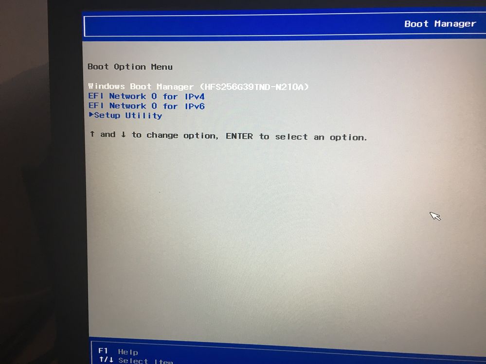

Nach jeder Tastenberührung fuhr der Rechner aus dem „Aus“ hoch, auch wenn alle Geräte entfernt waren. Aus dem „Aus“ in den Bootmamanager hinein zu kommen ist gescheitert. Ich habe es dann aus dem „Neustart“ versucht und da hat es mit F10 geklappt. Was ich hier sehe, ist nicht anders, als das, was ich sonst im UEFI sehe. Damit kann ich mit meinen bescheidenen Kenntnissen nichts anfangen.
Ich bin dann aus dem Bootmamanager mit Enter raus und machte zum Anstöpseln der Geräte, den Rechner aus. Danach ließ sich der Rechner nicht mit einer x-beliebigen Taste starten, war vermutlich richtig "Aus"?
Jetzt wieder dasselbe Phänomen wie schon beschrieben: habe das Foto vom Bootmanager zum Rechner gezogen und das Handy wird auch im Energiesparmodus geladen. Die Tastatur, die am selben USB hängt, ist aber abgeschaltet – perfekt.

Wieso rufst Du erst den Bootmanager (F10) auf, sagst dann machst Du den Rechner aus und stöpselst Geräte an? Das geht normalerweise umgekehrt.
Und deine anderen Geräte wie Maus, Drucker usw stören die Listung der bootfähigen Geräte normalerweise nicht, die können also dran bleiben.
Alle evtl. bootfähigen Geräte werden mit F10 im Bootmanager angezeigt, unabhängig davon ob sie aktuell UEFI-bootfähige Software enthalten; während im UEFI- Bootmanager nur die z.Zt. tatsächlich mit SecureBoot und digital signierter Software ausgestatteten Geräte, von denen also tatsächlich aktuell gebootet werden könnte, gelistet werden.

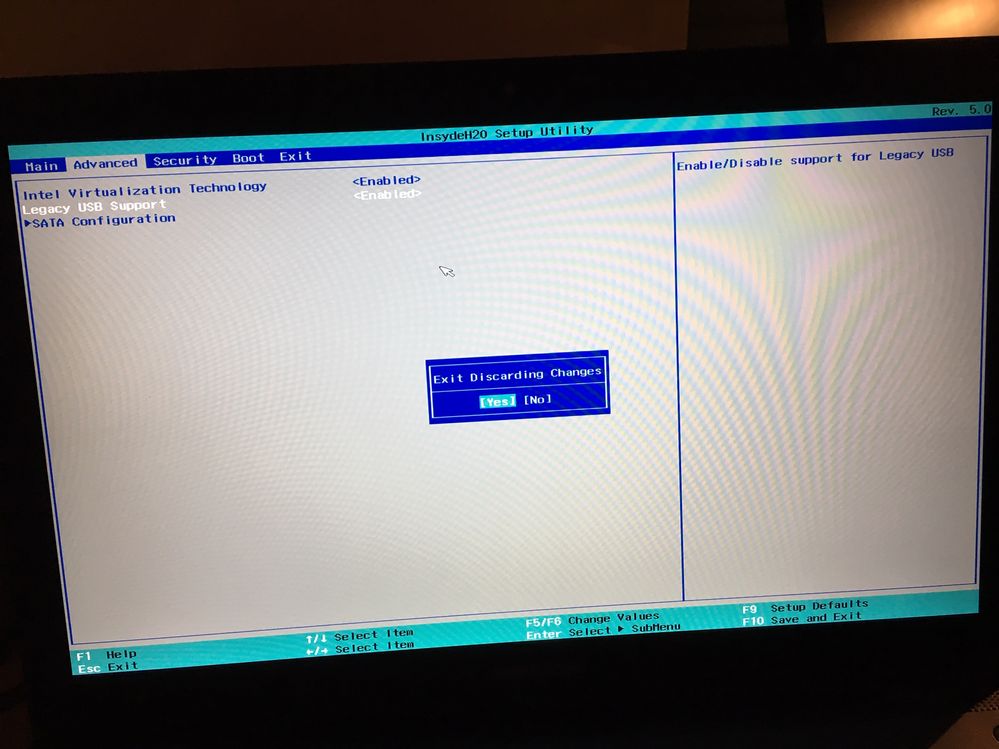

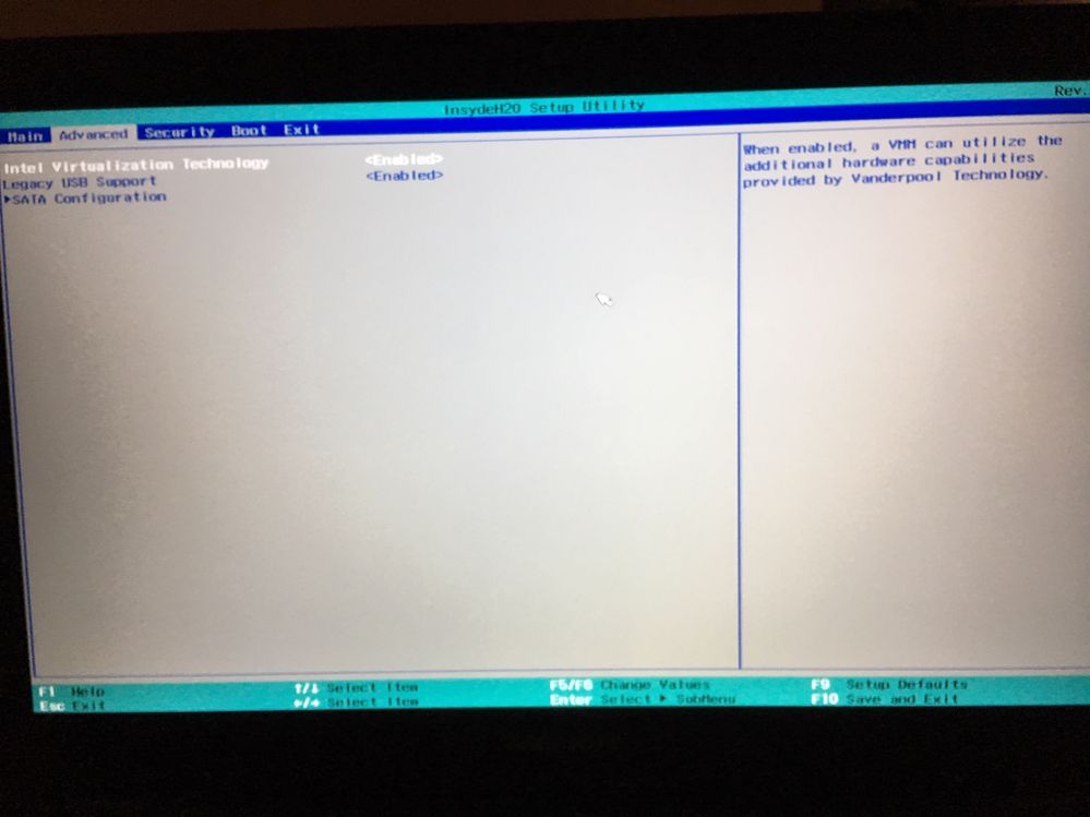

Dass dein USB-Post noch Ladestrom im ausgeschaltetem Zustand liefert, ist ein Feature. Es sind nur noch die 5V Stromversorgungsadern durchgeschaltet. Aber die Host-Funktion, z.B. für dein USB-Keyboard ist abgeschaltet (die Datenadern).
Du kannst im UEFI unter dem Karteireiter Advanced einstellen, bis zu welchem Prozentsatz des Laptop-Akku-Ladezustandes diese im ausgeschaltetem Zustand vorhandene USB-Port Ladefunktion aufrecht erhalten bleibt.
Und im Menü unter Advanced ist meist auch ein Untermenü "Legacy USB Support" (oder so ähnlich) vorhanden; indem Du einstellen kannst dass alle klassischen USB-Geräte (daher Legacy von legal, regelkonform im alten Bios-Sinn) vom Startmoment des Laptops an unterstützt werden, wie deine USB-Tastatur.
Kannst ja nochmal ein Foto Posten wenn Du im UEFI Advanced geöffnet hast, und ein zweites mit der Markierung auf USB-Einstellungen, damit man re. im Fenster die  Untermenü-Punkte bzw die entsprechende Funktionsbeschreibungen erkennen kann.

Weiß jetzt wie ich in den Boot-Manager reinkomme, mit Neustart F10, alles super.
Ins UEFI gehe ich über die Tippeltappeltour rein.
Der Boot-Manager sieht über F10 genau so aus wie der im UEFI, hier das Bild dazu:
IMG_4798klein.jpgaus UEFIIMG_4820.JPGaus Boot-Manager F10
Habe eben die Fotos gemacht und stelle sie dir gleich rein.
Sieh sie dir in Ruhe an und berichte wie wir weiter machen.

@urbommel
Wenn kein anderes bootfähiges Gerät da ist, kann der Bootmanager auch nicht mehr anzeigen.
Und bei den UEFI-Modus in Win 10 ist es bisher so, dass das Wiederaufwecken aus dem Energiesparmodus über die (meist blinkende) Ein/Aus-Taste funktioniert.

@urbommel
Nein, der Bootmanager listet nur bootfähige Geräte. Aber falls mehrere bootbare Geräte (mit digital signierter Bootsoftware auf dem Medium) vorhanden wären, würden diese im UEFI auf der Boot Seite gelistet, und du könntest da die Reihenfolge ändern. Aber das Medium muss vor dem Start des NBs bereits eingesteckt oder eingelegt (DVD) sein, damit das Gerät vom UEFI initialisiert und gelistet werden kann.
Das kannst du ausprobieren mit einem Win 10 USB-Installationsstick, oder mit einer Win 10 Install-DVD. Sind die vor dem Start eingelegt bzw angesteckt, wirst du sie im UEFI  sehen und die Bootreihenfolge ändern können; und sie würden auch im Bootmanager gelistet.
