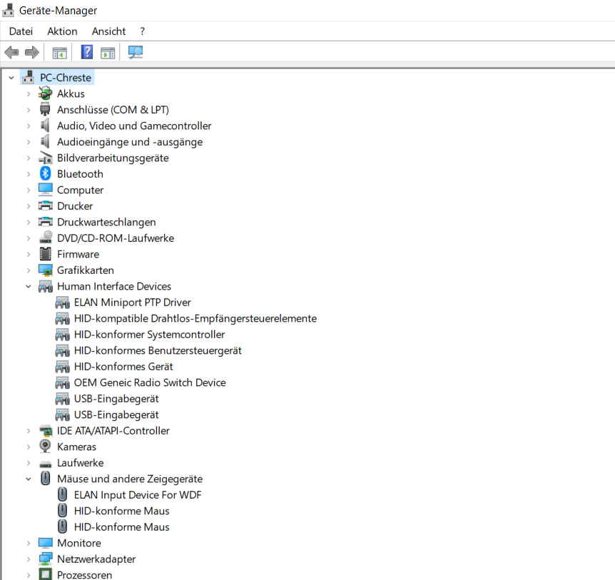

Es handelt sich bei meinem Notebook um einMedion ErazerModel P6681, Windows 10. Auf Windows 11 lässt es sich leider nicht updaten, da kommt die Meldung, dass der Prozessor nicht von Windows 11 unterstützt wird. 😞
Die Tastenkombi Fn + F9 bringt leider nichts, das wäre zu schön gewesen.
Das zweite Notebook gleichen Typs habe ich leider in einer anderen Wohnung, leider habe ich keinen Screenshot gemacht.
Was mir weiterhelfen würde, ist, wenn jemand weiß, wo man im Gerätemanger den Treiber für das Touchpad findet. Ich habe hier mal einen Screenshot:

Moin! @chreste
Ich sitze hier vor einem P17605 und das zeig mir im Gerätemanager neben den bei dir abgebildeten
"HID-Geräten" im Bereich "Human Interface Device"
auch das Gerät "HID kompatibles Touchpad"! Das kann bei dir je nach Treiber natürlich auch eine andere Bezeichnung haben!

@Hartilein  @chreste Re: Touchpad von Medion P6681 funktioniert nicht m...
https://community.medion.com/t5/Notebook-Netbook/Touchpad-von-Medion-P6681-funktioniert-nicht-mehr/m...
Das Touchpad wird nicht direkt unter der Kategorie Human InterfaceDevice gelistet, sondern unter der Kategorie Mäuse und anderer Zeigegeräte, hier das Elan Touchpad. Dessen Treiber muss allerdings den Windows FoundationTreiber  entsprechen, und mit den HID-Treiber zusammenarbeiten, aber das  sieht man den HID Treibereinträgen nicht an.
Eine Zeitlang funktionierte alles mit den HID Treiber v. ...384, dann musste man downgraden auf V ..,383, und nach einiger Zeit musste  man zurück auf ..384 oder jünger.
Das war vor ca. einem Jahr.
Diese verschiedenen Versionen gibt es bei Intel. Muss man dort etwas suchen, den Link habe ich nicht mehr parat. Und die verschiedenen Versionen ausprobieren, mit welcher das Elan-Touchpad richtig zusammen arbeitet.

@Hartilein
Der passende HID-Teiber war ja installiert. Aber durch Windows Updates funkionierte ja der nicht mehr.
Da  fing dann die Bastelei und Suche nach einer passenden Kombination an. Und dern vorinstalliertem  HID- Treiber konnte man über die Rückkehrfunktion zum vorherigen Treiber wieder aktivieren, was aber das Problem nicht immer behob..
Bei meinem Rechner musste ich nacheinander erst zurück auf V 383, dann wieder 384, dann erneut wieder 383. Und zum Abschluss dann eine neuere Version. Abhängig jeweils von den Windows Updates, nur war es dem User nicht möglich zu wissen, welche die Konfusion jeweils verursachten.
Das war nie der Touchpadtreiber selber.
