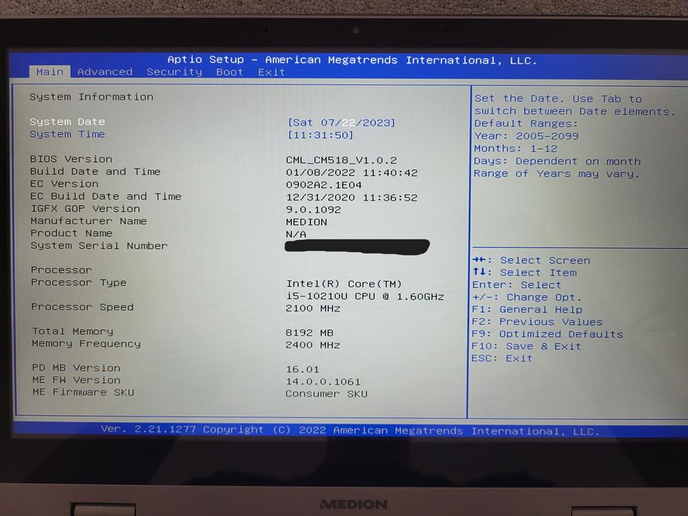

Hallo @Chris_0707.
Die Kollegen brauchen noch eine Angabe über die vorhandene EC-Version. Idealerweise poste hier bitte ein Foto vom BIOS, auf dem man alle Versionsnummern gut lesen kann. Falls eine Seriennummer zu sehen ist, diese bitte schwärzen.

Moin @Andi ,
erneut vielen Dank für deine Bemühungen. Das Foto vom BIOS habe ich aufgenommen und die Seriennummer geschwärzt 😄

Moin @Chris_0707
Falsche Einstellungen bewirken oft seltsame Wege.
Dein Bios Bild vom Beitrag 22.06.2023 zeigt an als Datum 07.22.2023, also die Zukunft😄.
Stell das Datum richtig ein und dann probiere die Tastaturbeleuchtung und die FN +X Tasten Umstellung nochmals aus.
