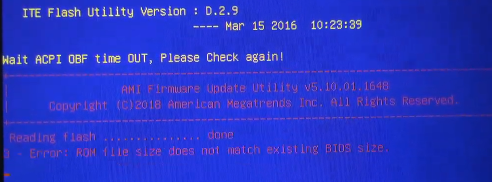

ich habe ein S17405-MD63815 Notebook (MSN30031730). Hier wird auch ein BIOS auf der Service Seite zum Download angeboten.
Habe es nach Vorgabe auf einem Stick kopiert (via Windows und Linux). Leider kommt beim Update folgende Fehlermeldung:
Error: ROM file size does not match existing BIOS size

@ReinerBa
Edit:  Ist das überhaupt das richtige Bios für dein S 17405?
Unter Info zum Bios Download steht es sei nur für  NBs der
  • MEDION AKOYA E15301 Serie
  • MEDION AKOYA E15302 Serie
Eine Frage (nur zur Sicherheit), du hast in Windows die ZIP vorher in ein beliebiges neues Verzeichnis  entpackt, und erst dann den Inhalt des Verzeichnisses  in die 'root' des USB Sticks kopiert? Und nicht nur aus der durch Doppelklick geöffneten Zip heraus auf den Stick kopiert?
Weiterhin das Ladegerät war angeschlossen, der Akku bereits auf über 50% aufgeladen?
Du sagst, du hättest es nach Vorgabe gemacht; im Bios Download gibt es keine PDF mit Install Hinweisen.  Versuche es auch an einem anderem USB Port.
Gruß, daddle

Hallo Daddle,
habe es vorher in einen Ordner extrahiert. Wie in der Info beim Download beschrieben. Ja, leider legen sie kein Readme im ZIP bei.
Habe auch versch. USB Ports (2) versucht. Sogar den Ordner auf Windows und auf Linux auf den Stick geschrieben.
Gerät hängt immer am Strom.
Es muss an sich was mit dem File auf dem Stick zu tun haben, da das Update ja wegen Dateigröße fehlschlägt.
Grüße Reiner

@ReinerBa
Scheint das falsche Bios zu sein. Hast Du in der Info nicht  die Hinweise gelesen, die  sagen es wäre nur für die Rechner der
  • MEDION AKOYA E15302 Serie ??

Hallo @ReinerBa !
Der Link ist wohl fälschlicherweise im Downloadbereich für das S17405 gelandet.
Laut Linkbeschreibung ist er für die Modellreihe E1530x.
Was Medion dazu bewogen hat den Link dort einzustellen, weiss der Geier!
Ein Biosudate für dein Notebook kannst du über den Windows-Gerätemanager anstoßen.
Gruß Hartilein

Hallo @Hartilein
falscher Link könnte natürlich sein. Ich weiß ja nicht welche Modellreihen ähnliches oder gleiches Bios verwenden. Wenn bei meiner Konfiguration ein Download zur Verfügung steht gehe ich eben davon aus dass der passt.
Werde das mit dem Device-Manager mal versuchen. Kenne dieses Vorgehen aber nicht.
Grüße Reiner

Hallo @ReinerBa !
Beim Start des Notebooks mit der Taste F2 das BIOS aufrufen.
Sollte dort die Biosversion 212 angegeben sein, ist das BIOS aktuell.
Ansonsten den Gerätemanager aufrufen und unter "Firmware" den "Treiber" aktualisieren.

Hi,
FW 212 ist drauf.
Geräte-Manager konnte keine neuere FW finden.
