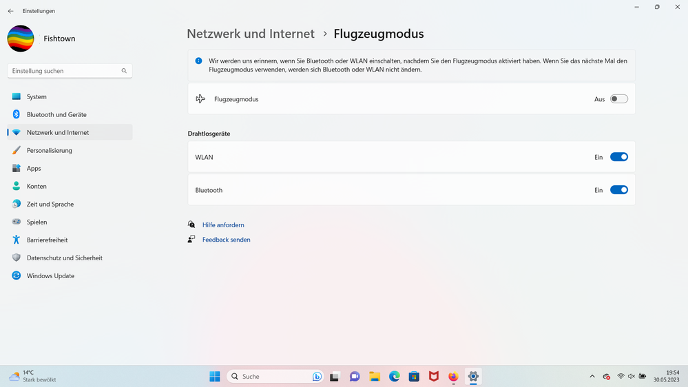

Moin @daddle
@daddle  schrieb:
Der Flugmodus oder das Abschalten bei  einem  bestimmtem Akkustand würden den Bluetoothgeräteeintrag  nicht aus dem Geräte Manager entfernen.
Was den Flugmodus zumindest anbetrifft , so stimmt deine Angabe nicht.
Unter  Netzwerkadapter verschwindet Bluetooth device (personal area network) sofort wenn du den Flugmodus aktivierst.

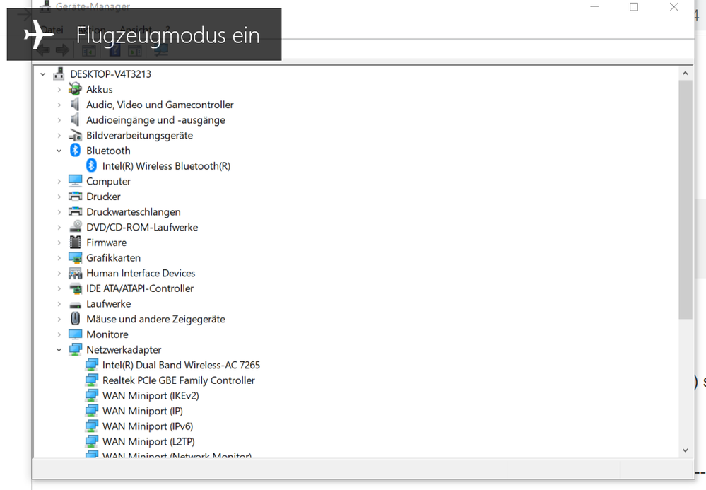

@Fishtown
@Fishtown  schrieb:
Was den Flugmodus zumindest anbetrifft, so stimmt deine Angabe nicht.
@Fishtown
Doch. Stimmt.
Schau unter Gerätekategorie  B wie  Bluetooth nach (oben in der Geräte Manager Auflistung); davon sprach ich: "Der Flugmodus ...würde.. den Bluetoothgeräteeintrag  nicht aus dem Geräte Manager entfernen" Was ja Twery gesagt hatte, er wäre nicht mehr vorhanden.
Die Hardware verschwindet ja nicht wenn der Flugmodus eingeschaltet wird, nur das BT Netzwerk fällt logischerweise weg. Auch der WLan-Adapter bleibt im Flugmodus im GM sichtbar. Selbst bei Deaktivierung.
Der gezeigte  kleine Fenstereintrag kommt beim Wechsel in den Flugmodus, ohne das sich der BT Geräte Eintrag ändert: und dieser  ändert sich auch nicht schaltet man den Flugmodus  aus, und wieder ein.
Tschüss, daddle
