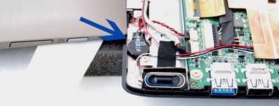

@Major_ToM: Vielen Dank für die Rückmeldung. Gibt es keine anderen Zulieferer, die die fertig verlöteten Batterien liefern können? Irgendwer wird die ja für Medion auch angefertigt haben?
Aber so erschließt sich mir immerhin auch, warum ich allem Anschein nach einfach ein neues Mainboard eingebaut bekommen hatte...
@Sati32: Einfach vor dem Einschicken eine Sicherung machen und diese nachher wieder zurückspielen. Ich hatte dafür meine Acronis TrueImage 2014 BootCD via externem DVD-Laufwerk und eine externe Festplatte verwendet. Sollte aber auch mit Windows-Bordmitteln und Wiederherstellungsdatenträger gehen.
Major_ToM
Mastermind
Nachricht 92 von 227
17.304 Aufrufe
17.304 Aufrufe
@Sati32: Kein Problem, wenn Du dir zutraust, die Schritte (Öffnen des Gehäuses und anlöten der Batterie) "unfallfrei" durchzuführen, dann möchte ich dich bitten, mir eine PN mit deiner Postanschrift zu schicken, damit wir dir eine Batterie zusenden können.
@Benjamin: So ungefähr hatten wir uns das vorgestellt, wobei in den Werkstäten, in denen diese speziellen Batterien vorhanden sind, natürlich nicht das Mainboard getauscht wird. Nun ist es allerdings leider so, wie es ist und uns stehen (immerhin) die auf dem Foto abgebildeten Batterien zur Verfügung.

Hallo zusammen, @Henni, @nordman, @iwerdnarrisch, @JohnMason
als kleine Hilfestellung haben wir euch das Öffnen der Tablet Einheit in drei Bildern dokumentiert. Am simpelsten lässt sich der Vorgang mit einem flachen Gegenstand (z.B. Öffnungs-Werkzeug) bewerkstelligen.
=> Man setzt wie bebildert an einer Ecke an und fährt vorsichtig einmal um das Tablet, bis sich die Abdeckung öffnet.
