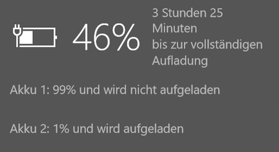

Spoiler
Es hat geklappt indem man das Tablet auf 100% lädt und den Netzadapter auch für einige Zeit in der Tastatureinheit stecken lässt, auch wenn es nicht lädt (siehe LED). Danach beide Einzelteile verbinden und Netzadapter wieder anschließen.
UPDATE
Habe versucht beide Einzelteile getrennt voneinander zu laden. Das hat aber nicht geklappt. Ich konnte das Tablet erfolgreich auf 100% laden. Bei der Tastatureinheit wollte sich nichts tun. Die LED blinkte für ca. 15 Sekunden und dann war Schluss. Habe es sicherheitshalber trotzdem versucht aufzuladen, indem ich den Netzadapter drinnen ließ. Nachdem eine angemessene Zeit verstrichen war, habe ich beide Teile miteinander verbunden und während des Hochfahrens mit dem Netzteil verbunden. Als ich mir die Akkuanzeige angeschaut habe war ich zuerst enttäuscht da der Akku 1 auf 100% und Akku 2 auf 0% war. Die Tastatureinheit lässt sich also allem Anschein nach nicht ohne die angedockte Tableteinheit aufladen lassen (Bitte korrigiert mich, falls ich falsch liege). Doch stand da nich mehr "... wird nicht aufgeladen" bei Akku 2, sondern "... wird aufgeladen". Nach paar Minuten bestätigte sich meine Erwartung als Akku 2 1% anzeigte. Es lädt immernoch. Auch die Gesamtanzeige springt nicht mehr zwischen der Akku 1-Kapazität und der eigentlichen Gesamtkapazität, sondern verharrt bei der Gesamtkapazität, wie es sein sollte (Bei vollgeladenem Akku 1 und leerem Akku 2 sollte die Gesamtanzeige 46% sein).
Das Problem ist also gelöst und der Lösungsweg von @StopYoshi wurde bestätigt. Danke nochmal 🙂
