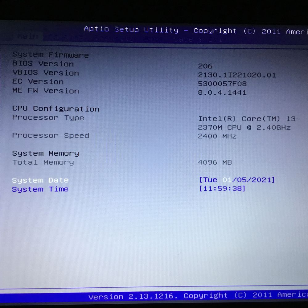

ich habe gesten ein älteres Akoya MD99060 auf ssd umgerüstet und win10 installiert.
Alles schön ohne Komplikationen verlaufen, aber nach dem Einrichten und dem ersten kompletten Start fährt Windoof 10 eigenständig herunter. Immer wieder. Serial ata mode im bios steht auf AHCI. Bios Treiber habe ich bei den Mediondownloads vergeblich gesucht... Aktuelle Biosversion ist bei mir 206 siehe foto.
