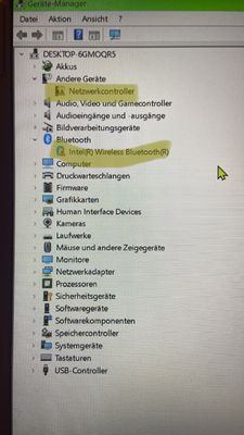

Guten Tag!
Ich habe seit ungefähr 2 Jahren einen MEDION Laptop mit Windows 10. Seit ein paar Tagen erkennt mein Laptop kein Netzwerk und kein Bluetooth mehr. Wenn ich in den Einstellungen eine Problembehandlung mache zeigt er mir "Es wurde kein ordnungsgemäß installierter Netzwerkadapter ermittelt. Wenn Sie über
einen Netzwerkadapter verfügen, müssen Sie den Treiber erneut installieren." an. Wenn ich in den Geräte Manager gehe wird folgendes Bild angezeigt.

@Nythontv
Dein Bild ist immer noch nicht freigegeben.
Zuerst lösche bitte im vorigen Post die Seriennummer. Um das zu tun, klicke, wenn du eingeloggt bist, re oberhalb deines Posts auf die drei Punkte, und wähle Kommentar bearbeiten. Dann kannst Du die Seriennummer im Text löschen, und den Post wieder korrigiert absenden.
Zu deinen Netzwerkproblemen würde ich im GeräteManager nachsehen, ob der Controler gelistet ist, und ob er eine Fehlermeldung trägt, und ob er aktiviert ist.
Was du auf jeden Fall machen solltest wäre eine Reststromentladung.
Dafür entweder , wenn das bei dem eingebauten Akku leicht geht,
1.den Akku abklemmen ,
2. oder sonst in die Biosmaske gehen und offen stehen lassen bis das Notebook abschaltet, oder den Akku über eine Videokonserve anschauend komplett leeren.
Ohne Netzteil natürlich.
3. Ca 15 Sekunden den Einschaltknopf drücken und festhalten.
4. Sollte dabei das Notebook anschalten, nochmal den Akku über die Biosmaske komplett leerlaufen lassen, und
5. nochmal den Einschaltknopf 15 Sekunden gedrückt halten.
6. Danach das NB bzw den Akku  Minimum  ein paar Minuten aufladen lassen, und dann erst das NB wieder einschalten und testen..
Die Installation von Windows 11 bringt ja momentan nichts; dann würde ich eher mit Power Recover das NB auf den Auslieferzustand  zurück setzen. Dafür das NB mit gedrückter F11 Taste starten.

Also im Gerätemanager wurde zuerst der Netzwerkcontroller als fehlerhaft gemeldet und als ich dann alle möglichen Updates für Treiber heruntergeladen hab ist der Netzwerkcontroller verschwunden...

@Nythontv
Es gibt ein Service Portal, gebe da deine MSN ein, und dann kann man  das Manual herunterladen. Lies Seite 39 fürs UEFI,  und auch Seite 36/37 mit den Erläuterungen zu Power Recover und der Windows Wiederherstellung.
Du kannst ja das von Fishtown verklinkte Treiberrpaket erst mal installieren. Das installiert über Fail --> pnputil  auch Treiber für nicht vorhandene Kategorien (hier Netzwerk- und BT-adapter). Dann Rebooten. Wenn auch nach der Treiberinstallation die Wlan Kartte nciht gefunden wird, dann das NB (Notebook) zurücksetzen.
Wenn nach dem Zurücksetzen auf die Auslieferversion (mit F11 gedrückt für Power Recover das NB starten) die Netzwerkkarte auch nicht erkannt wird, ist es vermutlich ein HW Fehler in der Netzwerkkarte.
Was hattest Du direkt vorher bevor die Karte ausfiel gemacht? Irgendwelche Windows odwer Treiberupdates gefahren, und wenn ja wie?

Ich hab nix davor gemacht. Er hat funktioniert, dann hab ich ihn im Standby gelassen und als ich ihn dann einen Tag später wieder angemacht hab hat es nicht mehr funktioniert...
Nythontv
Nachricht 19 von 20
5.256 Aufrufe
Nachricht 19 von 20
5.256 Aufrufe
Es hat nichts funktioniert, das einzige das mir noch übrig bleibt ist das NB zurückzusetzen...
Nythontv
Nachricht 20 von 20
5.232 Aufrufe
Nachricht 20 von 20
5.232 Aufrufe
Es funktioniert rein garnichts. Ich nehme an dass er kaputt ist...
