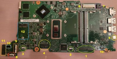

Bild 1 zeigt beispielhaft den Aufbau eines Mainboards der Baureihe M15C/M17C mit Anschlüssen
(Mein Bild darf über meinen Beitrag hinaus, gerne hier im Forum genutzt werden!)
1. Tastaturanschluss (Clamshell 30 PIN / 1mm PIN-Abstand)
Anmerkung! Auf dem Bild fehlt der Klemmbügel der Clamshell der Tatstatur!
2. Touchpad (Je nach Typ des Mainboards Clamshell mit 6 PIN oder 8 PIN / 0,5 mm PIN-Abstand)
3. Beleuchtete Tastatur (Clamshell 4 PIN / 1mm PIN-Abstand)
4. Akku-Anschluss (Stecker)
5. Poweranschluss (Für externen Stecker des Ladegerätes)
6. TFT-Anschluss (Stecker / beinhaltet Kamera und Mikro Anschlüsse)
7. Poweranschlusssteckbuchse (Buchse für Stecker der 4 poligen Leitung zum Poweranschluss)
8. 2.5 Zoll HDD/SSD Adapter-Anschluss (Clamshell 10 PIN / 0,5mm PIN-Abstand)
9. I/O Board (Clamshell 28 PIN / 0,5mm PIN-Abstand)
10. Lautsprecheranschlüsse (Stecker)
11. M 2.8 PCIE SSD Steckplatz
12. M.2 (2230) Wifi Card Steckplatz
Clamshell bezeichnet jeweils die Klemmanschlüsse für Flachband/Flex-Kabel mit Anzahl der
enthaltenen Verbindungen (Leiter/Kabelstrang) und deren Abstände im Kabel!
Alle nummerierten Clamshell auf dem Mainboard sind Klemmanschlüsse, bei denen der Klemmbügel
mit vorsichtigem Druck nach oben (bis 90 Grad) geöffnet wird!
Hinweis:
Nicht alle Mainboards dieser Baureihe haben einen Erweiterungsanschluss (Nr. 8.) für 2.5 Zoll SATA HDD/SSD!
Das kommt natürlich auch auf die Modellreihe des Notebooks und den vorgesehenen Platz für eine
2.5 Zoll SSD an!
Nicht alle Mainboards haben einen Anschluss für eine beleuchtete Tastatur (Nr. 3.)!

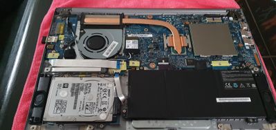

Bild 2 zeigt mein geöffnetes P17605 (Oberschale) mit allen angeschlossenen Verbindungen!
(Auch dieses Bild könnt ihr gerne hier im Forum in anderen Beiträgen nutzen!)
Die 2.5 Zoll SATA SSD mit 7mm Bauhöhe passt mit Adapter baulich nur mit der Oberseite nach unten in die HDD/SSD-Aufnahme des Notebook Oberteils!
Das ist auch genau richtig so, wenn man sich das ganze dann wieder gedreht auf dem Tisch mit dem verschraubten Unterteil vorstellt!
Es wäre am Ende sowieso nur ästhetisch zu bemängeln! 😉
Medion verbaut die HDD/SSD mit kleinen Metallwinkeln, die natürlich passend zu den vorhandenen Verschraubungsmöglichkeiten sind!
Auf meinem Bild 2 sind diese Winkel vorhanden, da ich lediglich die ab Werk verbaute HDD gegen eine SDD getauscht habe!
Ich habe mir für andere Notebooks ohne vorab verbaute HDD/SDD nach diesen Winkeln einen Wolf gesucht!
Vielleicht bekommt man die mit viel Glück irgendwo gebraucht! Sie sind aber definitiv nicht unbedingt notwendig!
Mit zwei selbst zugeschnittenen schmalen Streifen eines Klebepads (Hitzebeständig), haftet die SSD ganz hervorragend in der
Aufnahme und ist auch wieder ablösbar! Bei meinen Notebooks, auch bei denen, bei denen zuvor keine 2.5 Zoll HDD/SSD verbaut war,
befanden sich verklebte Vibrationsschaumstoff-Pads (Vierecke) in den Ecken der Aufnahme des Oberdeckels und an gegenüberliegender Stelle
am Unterboden des Notebooks!
Die SSD wird also auch beim Zusammenbau leicht zwischen den Vibrationsschaumstoff-Pads verklemmt!
Die schmalen selbst gezimmerten Streifen der Klebepads müssen die SSD also tatsächlich nur leicht fixieren!
Nur ein Vorschlag für Klebepads und zur Anschauung:
Von den Viereckigen habe ich mir 2mm Streifen abgeschnitten!
Das Flex-Kabel des SSD Adapter muss einmal grob passend im rechten Winkel geknickt werden! Siehe Bild 2!
Das macht dem Kabel nichts aus, da es flexible Litze in den Leiterbahnen enthält!
Clamshell öffnen (Bügel vorsichtig nach oben drücken), Flex-Kabel mit silberner Litze nach unten in die Clamshell einschieben (... weit genug!)
und Bügel der Clamshell wieder vorsichtig schließen! Mit sehr leichtem Zug (...sehr leichtem Zug!) testen, ob das Flex-Kabel auch tatsächlich verklemmt sitzt!
Fertig!

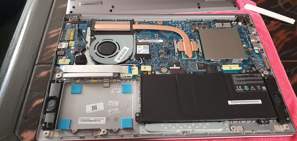

Vielen Dank für Deine Ausführliche Dokumentation Hartilein!
So, mein Adapter gestern bestellt, heute schon da und ins NB Eingebaut,(siehe Bild) läuft Tatelo.Ist eine "normale" HDD mit 7mm Bauhöhe!
Diese Schließt von der Höhe genau mit dem Rahmen und Akku des Notebooks ab!
Eine 9mm (in Deinem Beitrag erwähnt) weiß ich nicht, ob die von der Höhe her passt und sich der Verkleidungs Deckel
Problemlos Schließen lässt!
Evt. wenn man die ganzen Polster (4x Blaue Schaumstoff im Notebook) und im Deckel (auch nochmas 4) Entfernt würde einen 9mm evt. auch passen!
