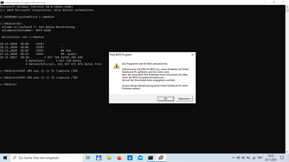

Ein Ausführen aus nicht Administrator CMD für sowieso zu "Das derzeitige BIOS unterrstützt diese Version nicht. Bitte benutzen Sie eine andere Version."screenshot.png
Hier kann man auch sehen, wie ich in der shell ins Verzeichnis c:\MEDION gewechselt bin und dann aus diesem aktuellen Verzeichnis die Executeable aufgerufen habe, genauso wie zuvor beschrieben aus der Root-Shell, was dann eben zu der "Can not find BIOS image" Meldung führte.

Vor dem gezeigten Fehler, dass das BIOS image nicht gefunden wird, wird ja schon ein Fesnter des Flash BIOS Program angezeigt
Es ist also durchaus schon das richtige Program, das offenbar auch gefunden und gestartet wurde und kein weiteres Archiv, das sich entpackt. Auch die Parameter sind ja die, die auch beim Klicken im Explorer verwendet werden plus dem /JBC, der dafür sorgt, dass der Akkustand nicht berücksichtigt wird (ohne diesen Parameter kommt die Warnung von zu geringer Akkuladung und der Prozess bricht sowieso ab).
