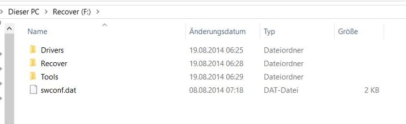

Hallo Zusammen,
vorab möchte ich sagen, dass ich ein absoluter Laie bin und falls es echt Empfehlungen oder Beschreibungen geben sollte diese Schritt für Schritt mit den Basics zu beschreiben.
Die Situation sieht wie folgt aus: meine Freundin besitzt einen Medion Akoya S6214t, welcher seit einer geraumen Zeit nicht mehr funktioniert. Drückt man auf den Power-Button würde ich behaupten, dass er noch startet aufgrund des leichten Summens innerhalb, jedoch gibt es kein Bild. Ich habe versucht über ein HDMI Kabel einen externen Bildschirm zu nutzen. Hat aber auch nichts gebracht (schwarzes Bild, keine Reaktion).
Mir geht es generell nur um die Rettung der Daten (Bilder, Videos, Dokumente). So wie ich das verstanden habe besitzt dieses Gerät zwei Festplatten. Zum einen die HDD und zum anderen eine eMMC (onboard). Je nachdem, ob das Gerät als Tablett oder Notebook genutzt wird, wird auf die jeweilige Festplatte zugegriffen. Ich habe eig. die Hoffnung aufgegeben die Daten aus der eMMC zu retten. Aber gleichzeitig dachte ich mir, dass das Gerät größtenteils als Notebook genutzt wurde und ein Großteil der Daten auf der HDD sein müsste. Ich habe mir von der Arbeit ein Gerät geliehen, womit ich die Festplatte über USB auslesen kann. Nun werden wir zwei neue Laufwerke angezeigt. Zum einen eine, die komplett Leer zu sein scheint und zum anderen der Teil, der die Recovery beinhaltet.
Heißt das jetzt, dass hier nichts drauf ist? Ist es möglich, dass in der Recovery Partition Daten enthalten sind? Wenn ja, wie könnte ich diese Daten wiederherstellen? Kann man die Festplatte an einen anderen Laptop anschließen?
Ich entschuldige mich für diese sehr lange Nachricht. Wollte euch jedoch alles so genau wie möglich erklären.
Ich bedanke mich bei allen!
Kay

Es tut mir leid, ich habe vorher einige Male probiert an ein Bild zu kommen. Aber gestern war es wirklich das erste Mal wo es geklappt hat. Ich dachte ich werde kein Bild bekommen und wollte deswegen Hilfe, wie ich die Daten sichern kann, ohne ein Bild zu haben. Hier sind so unfassbar gute Leute und mit viel viel mehr Wissen drin als ich es besitze. Deswegen würde ich mich noch immer als Laien bezeichnen. Ja, ich weiß wie eine Festplatte aussieht und kann diese ausbauen/einbauen. Das Auslesen hat über einen Sata zu USB Adapter funktioniert. Aber würde mich deswegen nicht als jemandem mit einem erweiterten Basiswissen bezeichnen. Tut mir leid, falls das für Verwirrung gesorgt hat.
zu Frage 4:
Ich habe das Gerät zusammengesteckt gestartet und wie gesagt es geht an. Stecke ich es nun vom unteren Teil (Tastatur, etc.) ab und nutze es nur als Tablett habe ich am Fernseher noch ein Bild, aber kann es nicht bedienen. Touchfunktion nicht vorhanden.
zu Frage 5: hab das Gerät über nacht weiterhin geladen. Also es läuft heute auch wieder.
zu Frage 6: s. oben
zu Frage 7: aktuell habe ich das hintere Gehäuse vom Tablett nicht dran. An der 'docking Station' (unterer Bereich mit der Tastatur) habe ich das 'obere' Gehäuse entfernt (Tastaturseite). Ich kann die beiden Teile in diesem Zustand miteinander verbinden. Zum testen habe ich die Tastatur wieder angeschlossen ohne das Gehäuse.
zu Frage 8: ja, genau
zu Frage 9: nein, leider hat das nicht geklappt

nochmal zu den Fragen 1-3:
1- habe diese Möglichkeiten nicht getestet, da ich das NB ganz normal starten konnte. Soll ich t.dem diese Kombinationen testen?
2- Nur gebootet, wenn das heißt, dass ich das NB ganz normal mit dem Power Button starte und keine Taste drücke danach
3- Auf dem Bild ist die Standard Benutzeranmeldung zu sehen, d.h. der vorhandene Benutzer, wo du dein Passwort eingeben kannst und anschließend auf das Desktop gelangen würdest.
