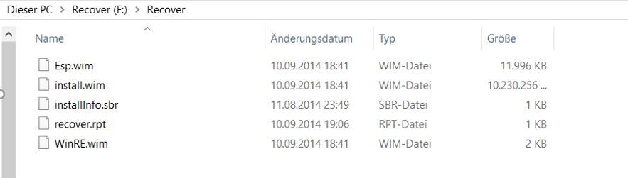

Mir geht es generell nur um die Rettung der Daten (Bilder, Videos, Dokumente). So wie ich das verstanden habe besitzt dieses Gerät zwei Festplatten. Zum einen die HDD und zum anderen eine eMMC (onboard). Je nachdem, ob das Gerät als Tablett oder Notebook genutzt wird, wird auf die jeweilige Festplatte zugegriffen. Ich habe eig. die Hoffnung aufgegeben die Daten aus der eMMC zu retten. Aber gleichzeitig dachte ich mir, dass das Gerät größtenteils als Notebook genutzt wurde und ein Großteil der Daten auf der HDD sein müsste. Ich habe mir von der Arbeit ein Gerät geliehen, womit ich die Festplatte über USB auslesen kann. Nun werden wir zwei neue Laufwerke angezeigt. Zum einen eine, die komplett Leer zu sein scheint und zum anderen der Teil, der die Recovery beinhaltet.
Heißt das jetzt, dass hier nichts drauf ist? Ist es möglich, dass in der Recovery Partition Daten enthalten sind? Wenn ja, wie könnte ich diese Daten wiederherstellen? Kann man die Festplatte an einen anderen Laptop anschließen?

Auf der Harddisk ist auch die Recover-Partition F:\ , die enthält ein Abbild von C:\ zum Zeitpunkt der Herstellung, gespeichert im Verzeichnis Recover.  Das Abbild (Image) kann man benutzen um, wenn wie bei dir Windows von C:\ nicht mehr starten kann und damit das Notebook wie tot oder kaputt erscheint, die Notebook Installation zu reparieren und die Partition C:\ mit dem Betriebssystem wieder wie bei der Auslieferung herzustellen.
Oft ist eben nicht die Hardware kaputt, sondern die Software --> das Betriebssystem Windows auf  C:\, bzw seine Startdateien. Dann sollte man aber schon etwas auf dem Bildschirm sehen; oder das NB würde mangels bootbarem Betriebssystem auf der eMMC von alleine ins Bios booten.
Auch sollte man beim Starten mit F2 gedrückt gehalten z.B. ins Bios starten können, wenn die Akkus noch einigermassen intakt sind und das Netzteil angeschlossen ist.
Die Recover-Daten im Verzeichnis Recover auf der Partition F:\, ein Abbild der Partition C:  mit dem Betriebssystem Windows darauf (das ist die ganze eMMC), können  evtl. durch Starten des NBs mit der F11 Taste gedrückt dein Notebook  betriebsfähig wieder herstellen.
