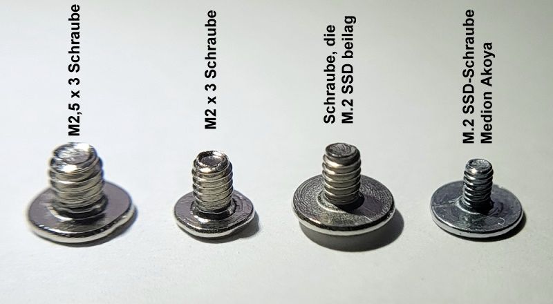

ich habe jetzt mal Fotos der Schraube gemacht, die bei mir im Akoya S14402 die SSD hält.
Die originale Schraube ist die ganz rechts. Die zweite von rechts ist die Schraube, die einer M2 SSD beilag. Und die anderen beiden sind aus einem Schrauben-Kasten, den ich gekauft habe, weil ich dachte, dass da vielleicht die richtige Schraube dabei ist.
Auf dem Foto unten ist die Schraube, die auf dem obigen Fotos ganz rechts zu sehen ist, in einer Schieblehre.

Hallo @Lukas_ !
Vielleicht ist meine Frage in der Flut der Beiträge ja untergegangen ...
Ist das Gewinde der vorgesehenen Aufnahme des Mainboards zu klein für eine M2 Schraube mit 2mm Gewinde?
Das (2mm Gewinde)  sollte der Schraube entsprechen die bei der gekauften M.2 SSD beilag. Das M.2 der SSD Bezeichnung hat aber nichts mit der
Schraubenbezeichnung zu tun.
Schraube M2 = 2mm Gewinde
Schraube M3 = 3mm Gewinde
M6 = 6mm Gewinde u.s.w.
Zeigt deine Schieblehre mehr oder weniger als 2mm bei der original zu deinem Notebook passenden Schraube am Gewindedurchmesser an?
Das muss doch zu beantworten sein!
Wenn die Gewindegröße bei ca. 1,5mm liegt solltest du die von mir vorgeschlagene M1.4 Schraube käuflich erwerben.
M1.4 (1,4 mm Gewinde) mit 2 - 2,5mm Gewindelänge und mindestens 3,5mm Kopfmass
Sind bei deinem gekauften "Schraubenkasten" vielleicht Bezeichnungen der Schrauben aufgebracht?
Gruß! Hartilein
PS: Passt deine originale Schraube den problemlos in das Gewinde der zweiten SSD?
Vielleicht ist das Gewinde ja nicht ganz in Ordnung. Grat?

@Hartilein
Vielleicht ist es dir in der "Flut der Beiträge" entgangen, dass ich in meinem Beitrag 21  und nachfolgend in Post 24 diesen Unterschied sehr wohl beachtete.
Lukas hat sich nur einmal in der ersten Bildunterschrift ich verschrieben --> "die einer M2 SSD beilag".
Und warum sollte die Emdoor NBs eine andere Schraubenstärke benutzen? Das hätte Fishtown, der für sein Emdoor (EMD YM14KW) die Schrauben, auch die M.2 Befestigungsschraube, fotografiert hatte, und später  noch die Schiebelehre bemüht hatte, doch sicher festgestellt. Also welchen Durchmesser seine Emdoor M.2 SSD Befestigungsschraube hat.
Edit:
Es gibt keinGewinde in einer SSD! Du meinst sicher im Port.
@Lukas_
Deine Bilder werden erst morgen freigegeben werden, und für Andere zu sehen sein. Aber bist du sicher es feinfühlig genug mit eine Kreuzschlitzschraubendreher mindestens der Grösse (eher Kleinheit) der Grösse 0 oder sogar eine Stufe kleiner versucht zu haben?
Der Schraubendurchmesser aussen für M2 Schrauben beträgt, oh Wunder ~ 2mm. Das muss doch die Messung des Schraubenschaftes zeigen.
Die nächstkleinere Grösse wäre eine M1,6
Gruß, daddle
Edit: Typo

@Lukas_
Du hast in dem 2. Foto die Medion Schraube falsch gemessen. Du musst sie mit den stumpfen Backenanteil messen, nicht mit den ausgedünnten Kanten vorne an den Messspitzen in das Gewinde hinein gehen. Also der Durchmesser bezieht sich auf die maximale Breite mit dem Aussengewinde.
Gruß, daddle
