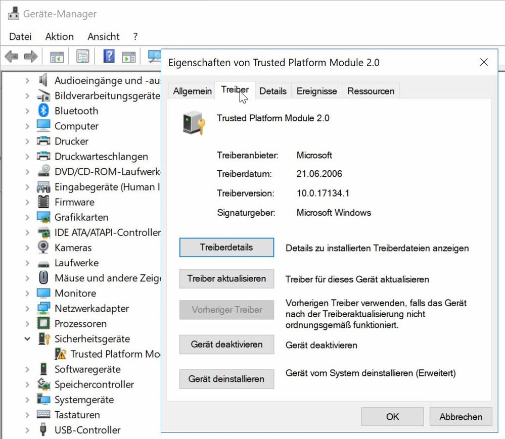

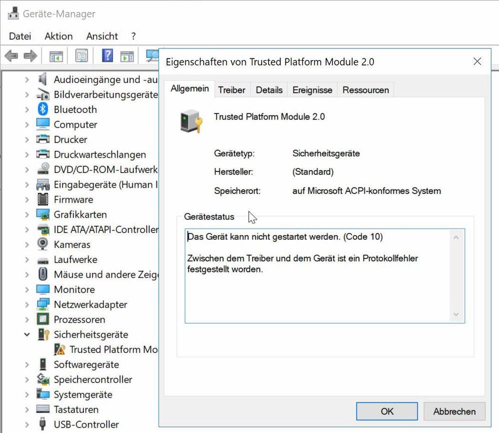

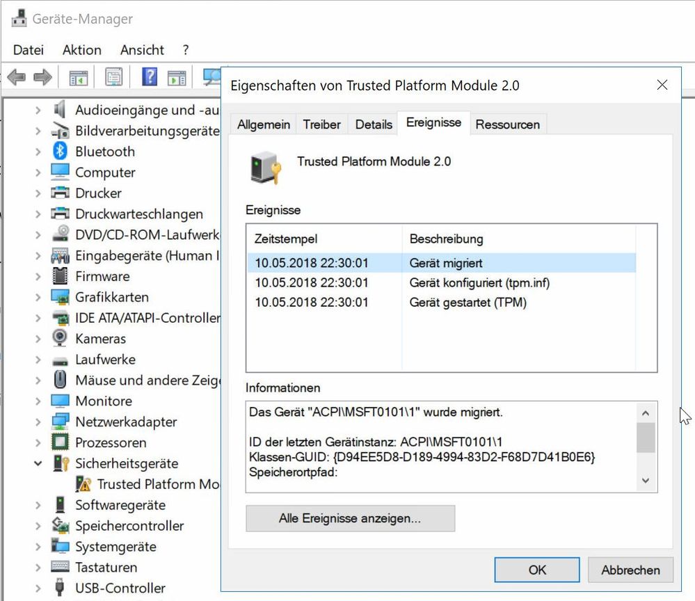

ich benötige dringend Hilfe:
Gerät: Medion Akoya P7644 (MD 99650) A-DE S MSN: 30019781:
Problem: TPM (Trusted Platform Module) 2.0 Treiber nicht gefunden
Betriebssystem: Windows 10 April 2018 (1803) Updatestand 2018-07-31
Die Treibersuche war nicht efolgreich. Windows selbst quittiert mit "Die besten Treiber für das Gerät sind bereits installiert"
Vielen Dank im Voraus

Hallo @X13 und herzlich willkommen in der Community.
Es gab in der letzten Zeit auch bei anderen Notebooks vereinzelt mal nachfragen bezüglich des TPM. Bitte schaue einmal unter Start / Einstellungen / Update und Sicherheit / Windows-Sicherheit / Windows Defender Security Center öffnen nach, ob Windows dort eventuell auch eine Aktualisierung der TPM Firmware verlangt wie in diesem Beitrag. Falls ja, poste bitte hier einen Screenshot der Meldung.

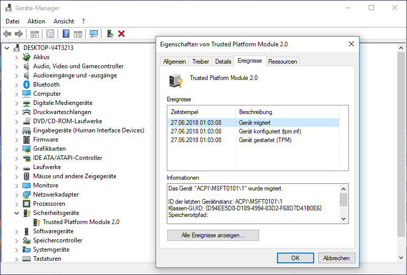

@Andi @X13
Nur zur Info:  Bei meinem P7644 kam diese Aufforderung bisher nicht. Bin mit der neuesten Version und allen Updates  versehen. Scheint also nicht alle Rechner einer Serie zu treffen. Um so merkwürdiger.
Nachricht 4 von 12
10.755 Aufrufe
Nachricht 4 von 12
10.755 Aufrufe
Hallo @daddle,
danke für die Info. Hat denn dein TPM Modul auch die Treiberversion 10.0.17134.1 wie bei User @X13?
Nachricht 5 von 12
10.752 Aufrufe
Nachricht 5 von 12
10.752 Aufrufe
Kann ich erst etwas später nachsehen. Bis dann.
Nachricht 6 von 12
10.734 Aufrufe
Nachricht 6 von 12
10.734 Aufrufe
@Andi  schrieb:
Hallo @daddle,
@X13 @Andi
Ich habe nachgesehen; ist die selbe Version 0.0.17134.1. Hatte aber kein Warndreieck im GM; nach dem ich die Version mit copy & paste hier publiziert hatte, jetzt auch ein Warndreieck? -totally confused-  habe ich wahrscheinlich übersehen - Schuld ist die hohe Auflösung des guten Bildschirms, aber stellt alles Geschriebene sehr klein dar. Verlegener Smiley
 Edit: Nach Neu Starten das gleiche Bild.

Hi @X13,
wenn der Fehler immer noch Bestand hat, hilft oft die nachfolgende Vorgehensweise.
1. Deinstalliere im Gerätemanager den Eintrag mit den gelben Ausrufezeichen
2. Starte den Computer neu und lass Windows den erforderlichen Treiber selber suchen
3. Dieser wird nun in das System eingebunden und das TPM-Modul funktioniert wieder.
