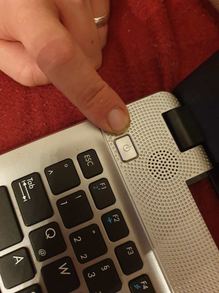

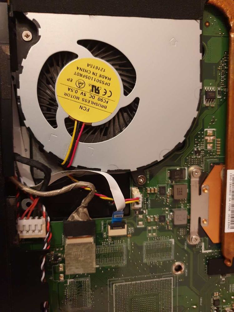

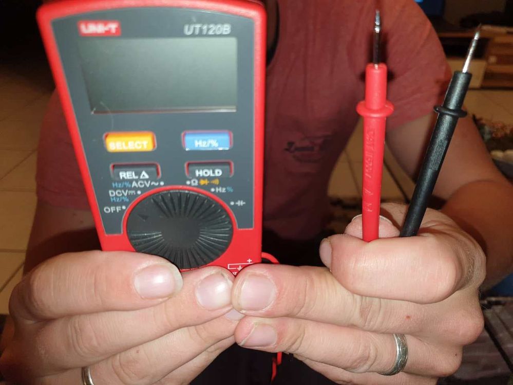

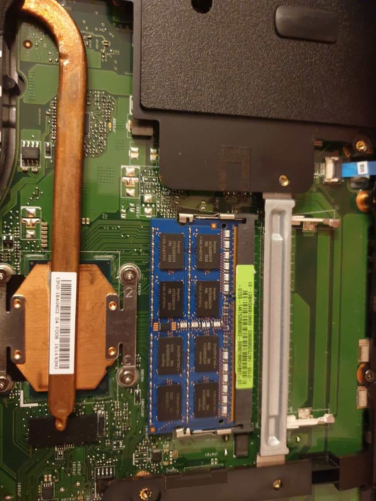

Servus so ich habe mir das Gerät gekauft jetzt mal den Laptop komplett mal hier hinterlegt .
Wie genau mess ich den mit diesem Gerät die Werte ?
Und was genau muss ankommen also wenn ich dies am Netzstecker dran habe blinkt es in 2 sec takt .
( Da wo ich den Finger zeige ).
Mehr geht leider nicht ,
Ich habe langsam angst das dass Mainboard fratze ist.
Brauch echt mal hilfe
Gruss CBLaber

Ich habe hier was mit Bilder hinterlegt gern mal schauen weil ich weiss echt nicht mehr ob es evtl am Mainboard liegt .

Die Bilder sind erst morgen für uns sichtbar.

netzstecker geht also da kommt alles an. habe mal ein Multi Unisex Stecker genommen wurde mir von Saturn empfohlen.
Geht den diese Gerät damit genau zum messen ?

@cblaber
Ich habe die Fotos gesehen. Das Messgerät ist ok. Es muss mit dem Drehschalter auf  DCV gestellt werden,  dann sollte es im Display 19 V zeigen, aber die Anzeige nicht blinken.
