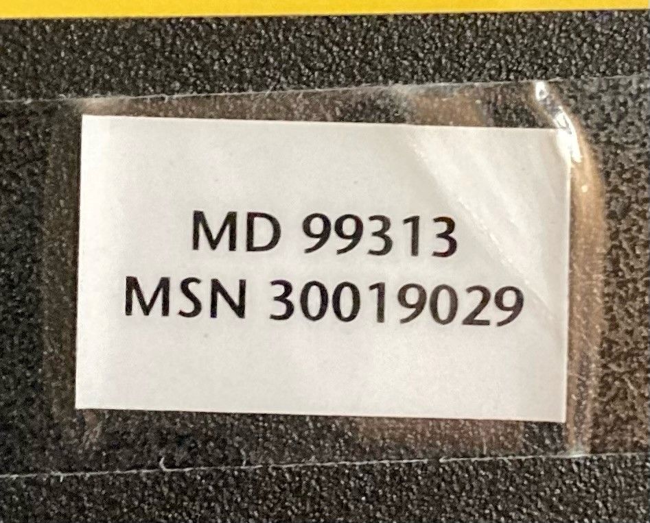

Danke für die rasche Antwort!!

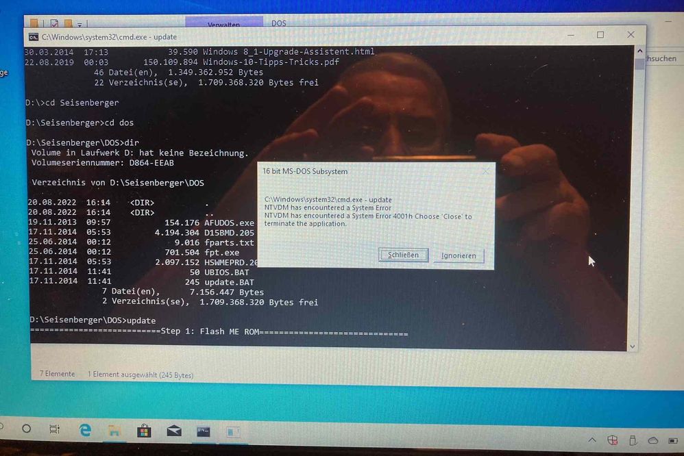

Vielen Dank Andi,
in dem Link sind zwei Ordner enthalten:
Windows: das ist die gleiche Datei die ich schon hatte => gleiches Fehlerergebnis.
Dos: mit beiden Batch-commands kommt die Fehlermeldung, dass das Programm/die Programme nicht mit 64 bit kompatibel sind.
Hast Du noch einen andere Möglichkeit?

@Haschu
Boote mal in die Rettungsumgebung Win RE:  Geht so:
Win Taste plus X --> Win Update + Sicherheit --> Erweiterter Start --> Neu starten --> Problembehandlung --> Erweiterte Optionen  --> Eingabeaufforderung starten
-->  wechsle den Pfad zur entpackten Dos-Version. Aber kopiere dir vorher die Dos Variante ins Wurzelverzeichnis nach C;\Dos.
(Einschränkend muss ich sagen, ich weiss nicht ob dann das Dos Fenster mit 32 bit läuft. Könnte eigentlich.)
Dann starte mit Update.bat, wenn die  ME (Management engine) auch upgedatet werden soll [das kann dir morgen @Andi bestätigen (wenn es sinnvoll ist;  aber warum auch nicht )]
und dadurch  wird sowohl die ME  wie das Bios nacheinander in der Reihenfolge upgedated.
Oder mit der Ubios.bat, wenn nur das Bios upgedated werden soll.

Hallo zusammen.
Dann gehe ich davon aus, dass du die Sache in einem DOS-Fenster laufen lässt, dass sich innerhalb eines gestarteten 64bit Windows-Betriebssystems befindet. Hier bin ich auch daddles Meinung, den Vorgang in einer 32bit Umgebung zu versuchen. Windows in einer 32bit Version zu installieren und es dann zu versuchen, könnte evtl. auch klappen, bin mir aber nicht sicher.

@Andi @Haschu
Habe gestern noch einen Test gemacht. Ich habe TotalCommander in  32 bit und 64 bit-Variante installiert. Nach dem Booten in die erweiterten Optionen und  Öffnen des CMD Fensters konnte ich darin wohl die 64-bit Variante starten, aber nicht die 32er. Da sehe ich daher auch schwarz für die 32 bit Dos Variante des Bios in der Umgebung seiner 64-bittigen Installation, die dann anscheinend auch für Win RE gilt.
Um eine komplette Neunstallation eines 32-bittigen Windows zu vermeiden, könnte man versuchen einen mit dem MediaCreationTool erstellten 32-bittigen Win 10 USB- Installationsstick zu erstellen, davon zu booten und gleich anfangs in der zweiten oder dritten Maske, die nach dem Booten kommt  in die Reparaturoptionen zu wechseln.
Und dort im CMD-Fenster, dass dann in einer 32-bit Umgebung gestartet wird, das Bios zu flashen.
Man müsste nur wissen, ob dann die aufgerufenen RE-Umgebung 32-bittig bleibt, oder angepasst an die bestehenden Installation doch auf 64-bit umgeschaltet wird.
Grundsätzlich habe ich auch noch eine andere Überlegung: Im neuen Bios-Paket ist zwar die Windows Version anscheinend genau die gleiche wie vorher; aber du könntest die
1. WinD15B205MD.exe mit Rechtsklick in ein  WinD15B205MD  Verzeichnis entpacken (geht u.a.  mit WIN Rar)
  [Das verhindert Probleme, die mit der nochmaligen Komprimierung  und der evtl zu tiefen Pfadlänge zusammenhängen könnten)
2. dann im entpacktem Verzeichnis das Verzeichnis UBios in den Wurzelpfad C:\ Ubios  kopieren.
3. Darin (heisst der Pfad im Header sollte im Verzeichnis stehen), immer noch in der CMD-Box in der Win RE Umgebung, dann die UBios.bat starten.
Allerdings sehe ich auch noch ein anderes Problem mit der Fehlermeldung, dass die Rom-ID nicht passt. Vielleicht ist es doch ein nicht passendes Bios?
Oder hängt es doch mit der alten ME-Version zusammen, denn die update.bat mit dem ME-Rom wird  ja nicht umsonst beigefügt sein.
Edit: Dachte gestern wäre die update.bat und die ME.bin noch dabei. Ist sie auch, aber nur in der DOS Variante.
  Die genannten Versuche würde ich machen.
Hilft alles nichts, dann kannst Du immer noch Win 10 32 bit komplett installieren. Dafür würde ich mir eine kleine Platte statt der Bootplatte in den PC stecken, und darauf nur ein nacktes Win 10 32-bit installieren. Wobei das auf eine GPT Platte und mit UEFI nicht funktioniert; dafür muss eine MBR Partititonierung  bei eingeschaltetem Legacy oder CSM Modus (für eine Bios Emulation) vorliegen.
Geht mit dem MediaCreationTool USB Stick ziemlich schnell, und dann dort in wirklich reiner 32-bit Umgebung, das Bios Update machen.

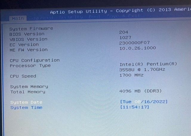

Hallo und Danke Andi und daddle!!
zuletzt habe ich ein Windows 10 - 1903 in 32 bit auf einer separaten Disk installiert.
1903 habe ich gewählt, weil mit neueren Versionen existiert ja das BIOS-Problem und ich kann´s nicht installieren.
Aber jetzt gibt es ein neues Problem:
Nachricht 20 von 28
6.020 Aufrufe
Nachricht 20 von 28
6.020 Aufrufe
@Haschu
Die Freigabe des Bildes dauert noch. Bennene doch mal das Problem.
