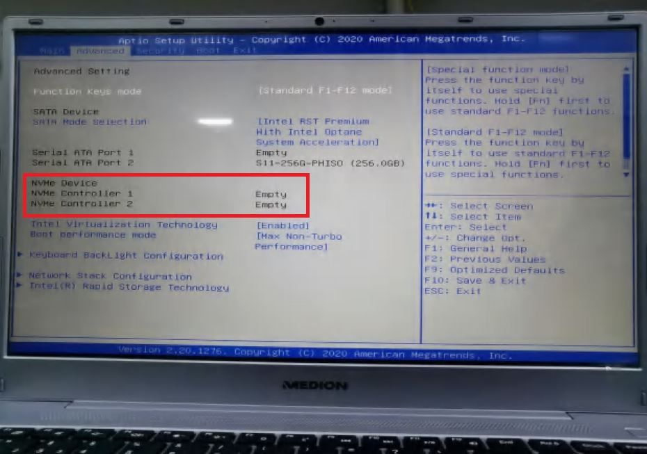

Hallo, ich würde mir gerne noch eine SSD mit 1 TB einsetzen. Leider bin ich ein wenig aufgeschmissen. Laut Anleitung, geht nur eine SATA und wenn ich den Deckel öffne steht da M.2 2280 PCIE/SATA.
Ich bin jetzt ein wenig unsicher, welche ich jetzt bestelle. Schaue ich mir den Steckplatz an, hat der nur eine Nase, anstatt 2 wie bei einer SATA.
Habe schon die Hotline angerufen, aber da ist ja wegen hohem Anruferaufkommen keiner zu erreichen.
Ich hoffe ihr könnt mir da weiter helfen und mir wenn es geht auch schnelle SSD´s empfehlen.

Es handelt sich um einen Fehler in der Bedienungsanleitung. Der Erweiterungsschacht unterstützt sowohl SATA- als auch PCIe-M.2 SSDs. Laut den technischen Angaben darf die Kapazität der SSD bis zu 1TB betragen.
Es wäre auch höchst unwahrscheinlich einen Anschluss zu verbauen (eine Nase) wenn dann doch nur eine SATA SSD eingesetzt werden könnte. Vom drumherum wie z.B. der Aufkleber am Anschluss mal abgesehen.
Letzte Gewissheit bekommt man wenn man ins BIOS schaut. Dort sollte ein NVMe Controller zumindest erwähnt werden.

Hallo @Farron.
Wird er ja auch. Smiley (zwinkernd)
