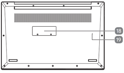

In deinem Handbuch steht doch eindeutig, dass in den Erweiterungsschacht nur eine SATA M2 angeschlossen werden kann. Sowohl auf Seite 6 bei der Beschriftung (Pkt 18) der Unteransicht, wie auch auf Seite 40 bei den Hinweisen zum M2 Speicherkarteneinbau.
DIe Beschriftung auf dem Deckel ist schlicht irreführend; dieser Deckel wird wohl für mehrere Geräte verwendet, die evtl statttdessen einen PCIe Port verbaut habe.
