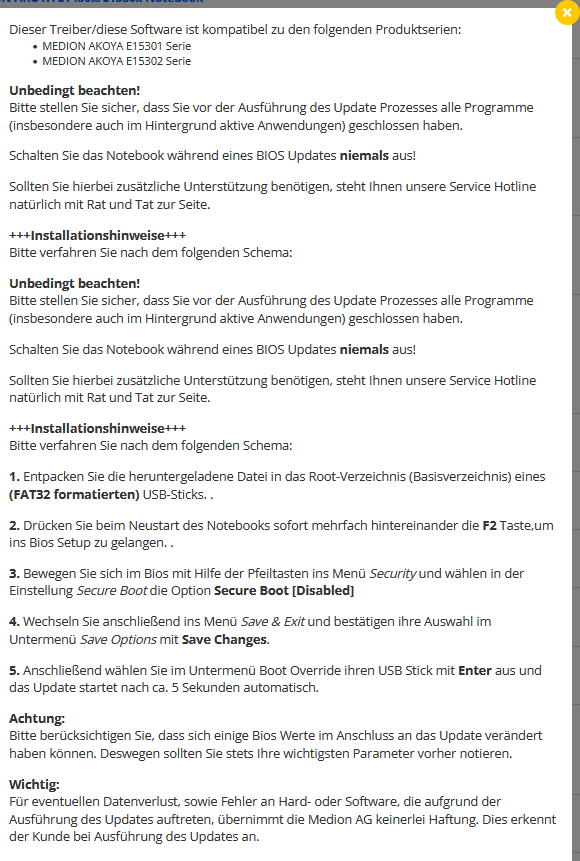

Moin @omerfaruk01
das würde die Sache ungemein vereinfachen, wenn du sie entpackst.😉
Ist aber auch so beschrieben, neben den "Download" den "Info" Button anklicken.
https://www.medion.com/de/service/product-detail/30030965

Beide enthalten die selbe Info mit der gleichen Anweisung-
1. Entpacken Sie die heruntergeladene Datei in das Root-Verzeichnis (Basisverzeichnis) eines USB-Sticks.
2. Drücken Sie beim Neustart des Notebooks sofort mehrfach hintereinander die F2 Taste,um ins Bios Setup zu gelangen.
3. Bewegen Sie sich im Bios mit Hilfe der Pfeiltasten ins Menü Security und wählen in der Einstellung Secure Boot die Option Secure Boot [Disabled] .
4. Wechseln Sie anschließend ins Menü Save & Exit und bestätigen ihre Auswahl im Untermenü Save Options mit Save Changes
5. Anschließend wählen Sie im Untermenü Boot Override ihren USB Stick mit Enter aus und das Update startet nach ca. 5 Sekunden automatisch.
