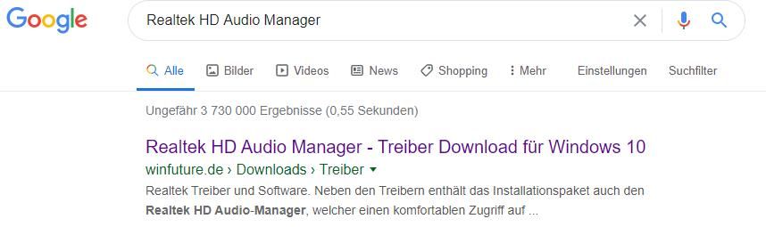

@Thomette- suche nach "Realtek HD Audio Manager"
zB. winfuture.de liefert die Version 2.82
Nach dem Download die EXE ausführen, Reboot und es sollte funktionieren.

vielen Dank für eure Unterstützung!!!!! Hat jetzt endlich geklappt!!!!!!
Es lag "nur" am Treiber 😬.
