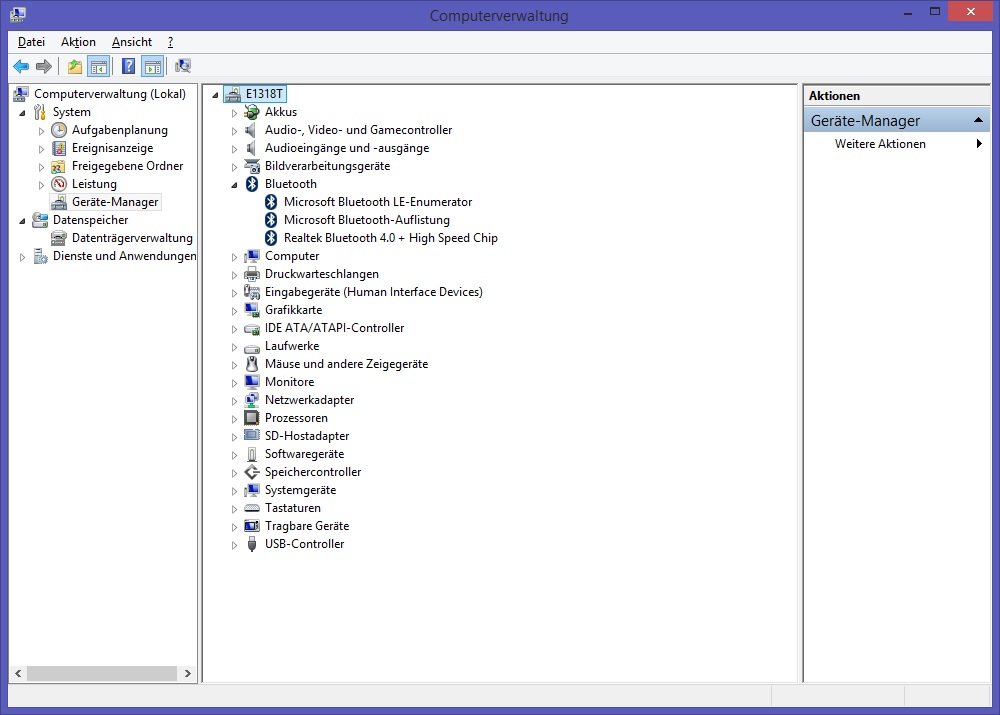

Ich habe mir jedoch aufgrund deines letzten Beitrags die Bluetoothfunktion beim fast baugleichen E1318T angesehen. Dort funktioniert alles einwandfrei. Voraussetzung ist, dass Bluetooth eingeschaltet ist. Wenn Bluetooth aus ist, ist nur ein einziger Bluetooth-Eintrag im Gerätemanager vorhanden. Im eingeschalteten Zustand gibt es dann drei Einträge bezüglich Bluetooth.

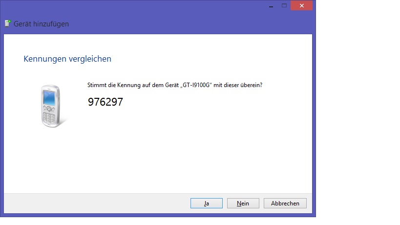

In dieser Konstellation konnte ich über "Gerät hinzufügen" mein Smartphone finden.
Voraussetzung ist, dass am Smartphone Bluetooth nicht nur eingeschaltet ist, sondern auch die Sichtbarkeit für andere Geräte explizit aktiviert ist. Es läuft dann eine Zeit rückwärts.
Nach Auswahl des Smartphones brauchte ich nur noch den Code bestätigen.

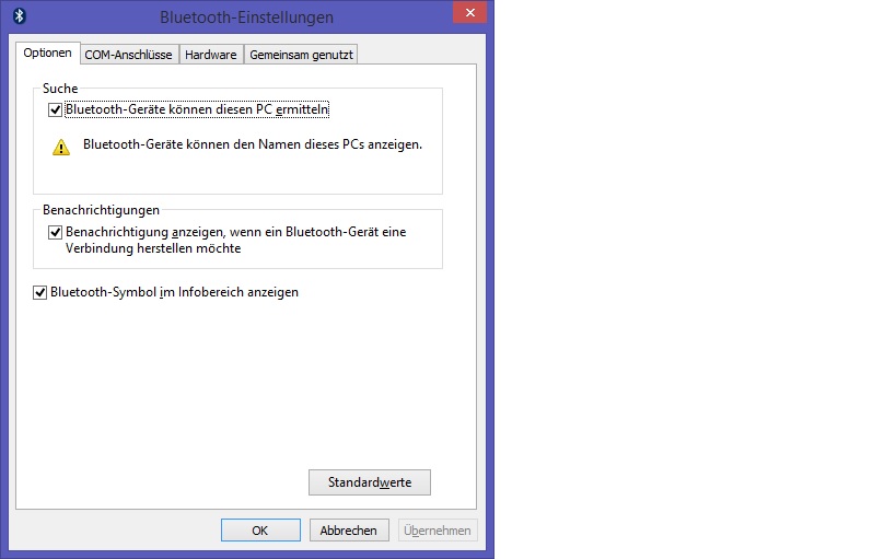

Wenn du jedoch andersherum (vom Smartphone aus) suchen möchtest, ist auch hier die Voraussetzung, dass Bluetooth nicht nur eingeschaltet ist, sondern auch die Sichtbarkeit für andere Geräte explizit aktiviert ist. Dazu musst du unten rechts in der Taskleiste auf das Bluetooth Symbol klicken, die Einstellungen aufrufen und das oberste Häkchen setzen.

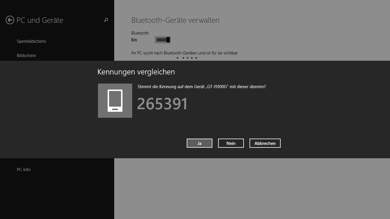

Wenn du jetzt vom Smartphone aus suchst, das Netbook findest und verbinden möchtest, erscheint am Gerät das:
Hier brauchst du auch einfach nur bestätigen und die Geräte sind verbunden.
