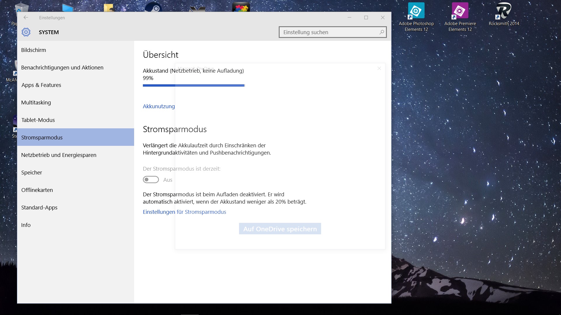

@grjakub
Habe die Eistellungen wie auf den Fotos in benutz.
@Andi
Prima das ihr drann seit.Das Gerät ist nämlich ansonsten richtig gut 🙂 Noch was warum ich mich dazu bewegt habe die Einstellungen zu ändern.Es paßierte immer bei Instalationen von Programmen die ich auch Laufwer 😧 machte um Platz auf der SSD zu Sparen.Mir persönlich kam es vor das der SSD Platte eine Ruhepause vorgegaukelt wurde und diese sich dann abgeschalltet hatte.Hoffe das ich da auf dem richtigen weg bin damit die Leute wieder freude an ihrem neuen Noti haben können 🙂 Sollte es bei mir denoch wieder vorkommen das ich im Bios lande werde ich es hier melden.Bin aber im moment guter Dinge.

Hallo Andi und Jörg,
hier nur zur Info, ich hatte auch fast 2 Tage keine Probleme mehr, habe dann trotzdem zum testen den Bildschirm und den Standbymodus abgeschaltet (Stromsparmodus war schon deaktiviert).
Dann habe ich Office 2013 installiert, wo bei der Installation und auch einmal danach der Fehler über Bluescreen und fehlende SSD im BIOS wieder aufgetreten ist. Es besteht also somit leider auch kein direkter Zusammenhangzwischen den Energieeinstellungen und der Fehlerauswirkung.
