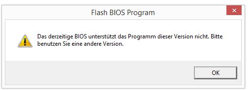

Auf meinem E7223T (MD99084) lässt sich das Bios V905 installieren.
Achtung wenn beim starten der Datei "WinC17AMD.605.EXE" die folgende Fehlermeldung kommt.
Dann habt Ihr das Update nicht mit Administratorrechten ausgeführt.
Also nochmal im Explorer auf der Datei  "als Administrator starten" ausführen.
Hat bei mir funktioniert. Ausgangsbasis war Bios V 604.

Bei mir hat es mittlerweile auch funktioniert. 🙂
Ich hab mich von der irreführenden Meldung irritieren lassen, die das BIOS-Update ausgibt, wenn es nicht mit höheren Rechten (also explizit als Administrator) gestartet wird - siehe Beitrag von User dbfo.

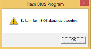

Hallo Ich habe das selbe Problem unter WIN8.1 Update mit dem Lüfter bei meinem E7223T (MSN:30018315).
Die Firmware auf dem BIOS ist ebenfalls die 604 Version.
Das Gerät ist ans Netz angeschlossen und der Akku ist voll geladen.
Ich habe alle Programme geschlossen und wollte nur diese Ausführen.
Nun wollte ich die Firmware Updaten mit dem Oben beschriebenen Downloadlink.
Als ich das Programm als Admin ausführen wollte kam zuerst eine Meldung mit Belehrungen und danach diese Meldung.
"Es kann kein BIOS aktualisiert werden."
Hat das von euch schon wer gehabt?
Fehlermeldung
Kann es sein das ich vielleicht etwas vergessen habe?
