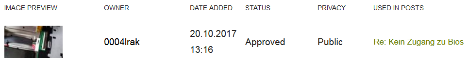

AkkusteckerAkkustecker

@daddle
das Flachbandkabel habe ich mit deiner Anleitung abbekommen. Der Akkustecker (siehe Foto) ist aber widerspenstig und ich will nicht noch mehr Druck anwenden. Er bewegt sich zwar leicht hin und her, in der Mitte scheint er aber sehr fest zu sitzen. Gibt es da vielleicht auch einen Trick?

@0004lrak
Dein Bild ist für andere noch nicht zu sehen, muss erst von den Mods freigeschaltet werden.  @Luke  bitte.
Es kann durchaus sein daß in der Mitte der Steckerbuchse aussen noch eine kleine Verriegelung sitzt, so eine Art rechteckiges Plastikrähmchen, das man anheben muß damit der Stecker über eine kleine Retention am Stecker hinweg gleiten kann.
Es kann aber auch sein dass nur die Klemm-Kontakte sehr stramm auf den Pins sitzen, damit wenig Widerstand beim Stromübergang entsteht. Kann ich so nicht genauer sagen.

@Luke
Danke für die schnelle Reaktion. Deinen Kudo hast Du schon, aber das Bild in Post 15 ist nicht zu sehen. Oder ist es "leer" hoch geladen worden?

That`s very merkwürdig, ich habe das Bild vorhin definitv genehmigt:
Ich habe das Bild nun erneut freigegeben, es ist jetzt in #15 sichtbar.
