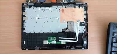

Soll die unter dem Blech sitzen ?? das wird wohl nur das Blech für +die Tastatur sein
es ist auch kein Kabel vom Blech her zu sehen , macht man das Blech ab wird wohl die Tastatur Auseinander fliegen

@MFC58
OK, was ist das für eine Tastatur, bzw Ausschnitt davon, die auf dem Bild rechts zu sehen ist?
Und das Teil in der Mitte ist das von unten fotografierte geöffnete Notebook?
Und wo ist der Bildschirm angekoppelt, oben im Bild? Hattest Du das auch abgebaut?
Wenn du also in der abmontierten Unterschale keinen Inhalt hast, dann ist  unter dem Blech auch das Mainboard.
Ich schrieb ja schon, dass dieses höchstens postkartengross sein dürfte.
Ich glaube nicht dass die Tastatur auseinanderfliegen kann, wie gesagt da sitzt noich das MB, und die Tastatur wird ja eingefasst in einem Abdeckrahmen zum Austausch angeboten. Ich glaube dass die Tastatur und der Abdeckrahmen als Einheit die Oberschale bilden, in und an der die ganze weitere Mimik angebaut ist.
Deswegen auch die Bitte an @Andi  ob es kein Bild dieses Ersatzteiles gäbe, was dir weiterhelfen würde.

Hi daddle
das bild ist von Oben aufgenommen
Ich habe die Unterschale, abgemacht.
AKKU und alle anderen Komponenten, eSSD rechts und links Stromversorgung, abgeschraubt,und bei Seite gelegt
aber der
Bildschirm ist noch dran
Nur dieses Blech ist zu sehen
ich glaube nicht das dort eine Bios Batterie verbaut ist da dort die Tastatur ist
Wenn ich auf die Tastatur drücke sieht man wie sich die Tasten wackeln, es kommt auch kein Kabel am Blech raus und ich glaube auch nicht das die Batterie fest verbaut ist, (wo die Bios Batterie verbaut ist wil man auch nicht Preiss geben)
Reparatur werde ich nicht machen lassen
Vielleicht steckt die im Bildschirm

@daddle
Rechts das ist die normale tastur hat mit dem Netbook nichts zu tun ,ist draufgerutscht

@MFC58
Und wo ist der Bildschirm, bzw das Display?
