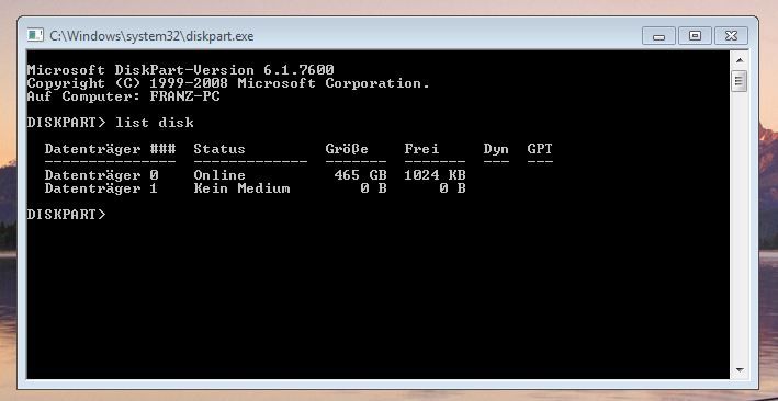

Das in dem MEDION AKOYA E7222 "zwei" Festplatten verbaut werden können wusste ich nicht.
Ich habe eben mit dem WINDOWS-TOOL = DISKPART nachgeschaut.

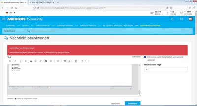

Vor ungefähr 10 Minuten erschien vom System folgende Meldung: Authentifizierung fehlgeschlagen
Siehe bitte SCREENSHOT
Warum auch immer . . . . . . .

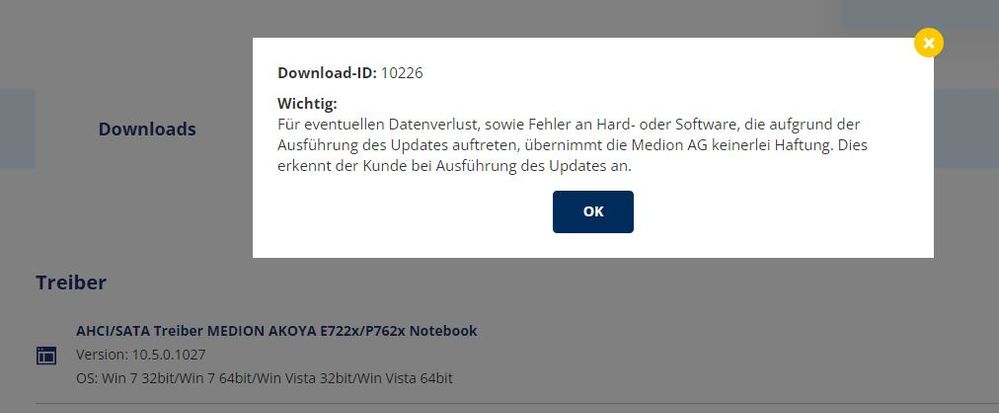

Die "spezifischen" TREIBER für den MEDION AKOYA E7222 hatte ich erst "nach" der Windows 7 Installation heruntergeladen. Eben mit dem HP PAVILION DV5 1140eg. Bei diesem HP habe ich übrigens eine SSD von SanDisk SDSSDH3 mit 250GB eingebaut.
Zu dem AHCI / SATA TREIBER = ID10226 ( und noch gewisse andere ) hätte ich folgende Frage: welchen  konkreten Nachteil habe ich zum "jetzigen" Zeitpunkt, da ich diesen Treiber noch nicht installiert habe ?
Würde die "zweite" Festplatte nicht erkannt werden, wenn ich diese zweite Festplatte [ zum Beispiel eine SSD ] jetzt einbauen würde ?
Zu 1. Deswegen u.a. gibt es ja uns, und mich. Und die Bedienungsanleitung, mit mehr Infos zu den Partitionen und Verzeichnissen.
Zu 2. Diskpart kann einen nicht benutzten Platten Anschlussport ( Einbauplatz) der leer ist nur anzeigen, aber eben ohne Medium, wenn keine Platte installiert ist.
Im Boden des Laptops ist ein kleinere Klappe, für eine Festplatte; der andere Einbauplatz ist unter der grösseren Service-Klappe zu finden.

So wie es aussieht, können keine weiteren SCREENSHOTS mehr eingefügt werden. Zumindest nicht an dieser Stelle.
Die nachfolgende Frage bezieht sich auf den Zeitpunkt, bevor ich wusste, dass es einen "2." SATA-ANSCHLUSS für eine weitere HDD / SDD gibt.
Für die Start-Partition, auf welcher sich das WINDOWS 7 HOME PREMIUM befindet, wollte ich eine Festplatten-Grösse von 50GB ( präfix = Dezimal ) vorsehen.
Das erstellen einer weiteren bzw. "zweiten" Partition war so gesehen kein Problem. Allerdings bestand das Problem beim "Einstellen" der Grösse.
Von dieser ( damaligen ) Situation hatte ich einen SCREENSHOT erstellt.
Bei der Gelegenheit könnte ich nun mal schauen, ob es für diese "Thematik" eine entsprechende Kategorie gibt.

@Trueman
@Trueman  schrieb:
Erneut diese SYSTEM-FEHLERMELDUNG ??!!
SYSTEM
Das ist keine Meldung deines Systems, sondern eine Meldung der Medion Community, dass Du nicht posten kannst, da die Autorisation aufgehoben wurde. Meist wegen Zeitüberschreitung
Ist doch jetzt unerheblich geworden.
Also, in Windows wird im dualem System gerechnet und angezeigt. Nur so kannst Du eine Grösse einstellen. Die dezimalen Angaben machen die Firmen, da dann die Platten um den Faktor 1,024 grösser aussehen; und es einfacher ist.
Lass es, das hat jetzt  keinen praktischen Informationswert mehr.
Wenn Du Win 7 komplett neu installieren willst, dann mache das direkt auf die (zweite ) neue Platte, die du mittlerweile wohl eingebaut  hast..
