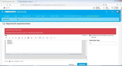

@Trueman
@Trueman  schrieb:
Erneut diese SYSTEM-FEHLERMELDUNG ??!!
SYSTEM
Das ist keine Meldung deines Systems, sondern eine Meldung der Medion Community, dass Du nicht posten kannst, da die Autorisation aufgehoben wurde. Meist wegen Zeitüberschreitung
Und poste bitte nicht die Screenshots der gelungenen Installation mit allen Zwischenschritten; es ist voll ausreichend wenn du sagst die Lan Treiberinstallation hat geklappt; der Lan Adapter steht jetzt im Gerätemanager in der Kategorie Netzwerk.
Und bitte, um nicht  für mehr Konfusion zu sorgen, erzähle nicht andauernd wie es damals auf einem anderem Rechner war, denn das lenkt nur vom Thema ab und macht es mühsamer Dinge nochmal nachzulesen.
Auch "Wie es vor dem Wissen um den zweiten Festplattenplatz " war, ist überholt, und ich kann nur auf das "Ist" eingehen, nicht auf Das was mal war.

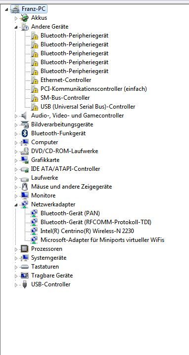

Dem Wunsch entsprechend habe ich einen SCREENSHOT = NETZWERKADAPTER.jpg eingefügt.
Übrigens: nachdem ich meine ursprünglich erste Nachricht mit dem Smartphone verfasst habe, hatte ich nach dem Versenden festgestellt, dass ich anstelle von "NETZWERKADAPTER", irrtümlich und wiederkehrend den Begriff "NETZWERK" verwendet hatte.
Dafür noch Entschuldigung. Eine "nachträgliche" Änderung ist wohl nicht mehr möglich ?? Zumindest hatte ich keinen Erfolg.
Zuletzt noch die angefragten Informationen:
Model No.:          MD99030
MSN No.:           30014264
Model:                E7222 Notebook
TruemanTrueman

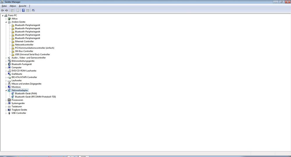

Mit dieser Nachricht habe ich 2 SCREENSHOTS eingefügt.
Aktuell sitze ich vor einem HP PAVILION DV5 1140eg. Könnte ( geschätzt ) so aus den Jahren 2008 - 2010 stammen. In diesem HP war "original" eine HDD mit "zwei" Partitionen verbaut. Ich "meine" auch mit dem Laufwerksbuchstaben "D". Auf dieser ca. 8GB grossen Partition war eine so genannte "Recovery . . . . " installiert.
Mit einer derartigen Performance treten bei einer NEU-INSTALLATION "regulär" keinerlei Komplikationen auf. Zumindest was Software-Technisch die Thematik "TREIBER" betrifft (-:).
NETZWERKADAPTERNETZWERKADAPTERTREIBER - MEDION - E7222TREIBER - MEDION - E7222

@Trueman
Dein Screenshot zeigt, dass unter Andere Geräte (wonach ich gefragt hatte, bzw  nach Unbekannten Geräten), deine Netzwerkadapter doch gelistet sind. Entgegen deiner Angabe im ersten Post ( 😉 ), da schriebst Du:
@Trueman  schrieb:
Im „GERÄTE-MANAGER“ / „NETZWERK“ sind nur 2 BLUETOOTH-DEVICES aufgelistet
Daher mussten wir erst den Screenshot abwarten, bzw deine Antwort.
Wenn Du nur Windows 7 nackt installiert hast, ohne die originalen Treiber zu installieren, ist das kein Wunder.
In Win 7 wird nicht wie bei Windows 10 Treiber über Windows Update geladen; die musst Du selber installieren.

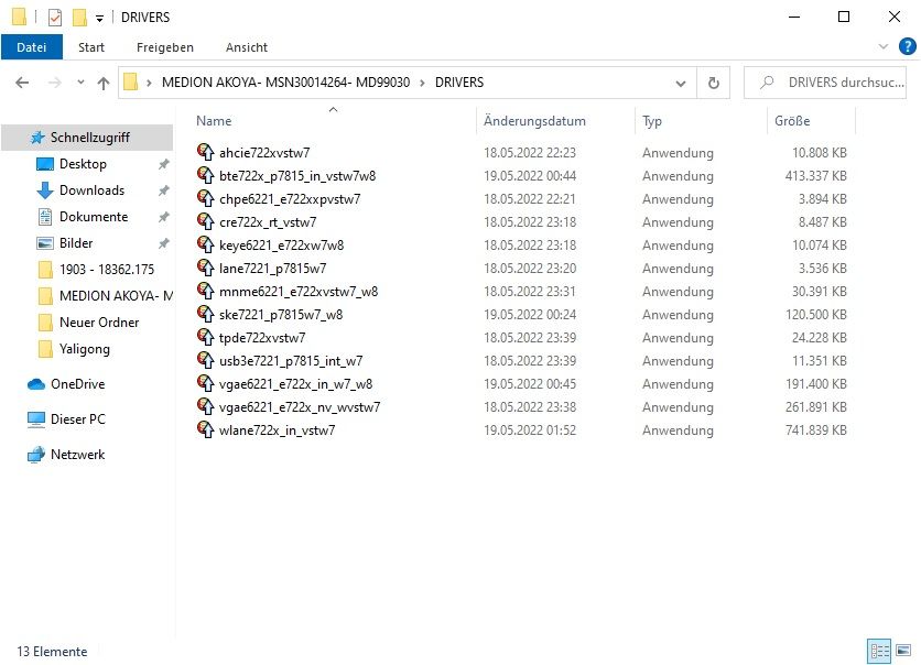

Diese originalen Treiber von der Auslieferung für Win 7 Home 64 bit  findest Du auf der Medion Service-Seite:
--> https://www.medion.com/de/service/product-detail/30014264
Eine Recovery-Funktion über PowerRecover gab es auch für diesen PC. Das war aber auf der Festplatte, die der Vorbesitzer ausgebaut hat. Die bekommst du auch nachträglich wegen lizenzrechtlicher Gründe und dem Alter des Laptops nicht nachgeliefert. Dieser wurde in einer Verkaufsaktion bei Aldi-Süd im Juni 2012 verkauft.

@Trueman
Einzeln funktioniert de Treiberinstallation so, dass Du unter Andere Geräte deine Netzwerkskadapter anklickst --> Aktualisieren wählst, und dann den Pfad zum jeweiligem Treiberverzeichnis, indem die zugehörige .inf enthalten ist angeben.
Viel Erfolg, Gruss, daddle

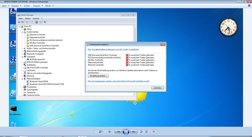

Im GERÄTE-MANAGER waren ja nach der [ nackten (-:) ] WINDOWS 7 Installation unter der Kategorie NETZWERKADAPTER nur die "2" BLUETOOTH-DEVICES aufgelistet.
Erst durch "Deinen" HINWEIS, was unter "ANDERE GERÄTE" gelistet ist, ist es mir "bewusst" geworden . . . . . . . . . was diesen Hinweis betraf 😲
< Ethernetcontroller >
< Netzwerkcontroller >
An dieser Stelle nun die beiden Screenshots:

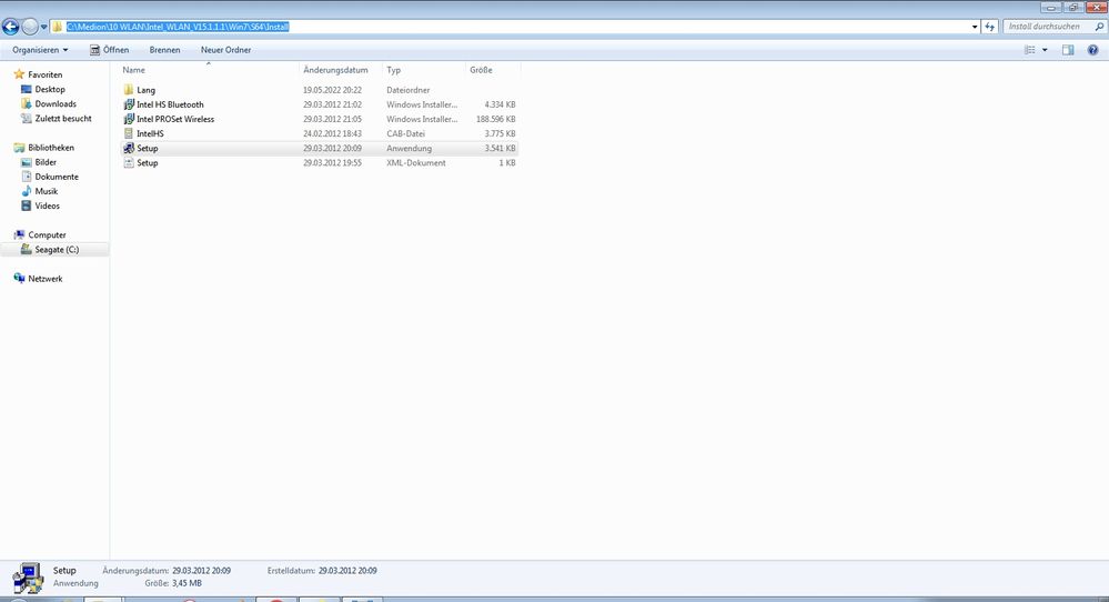

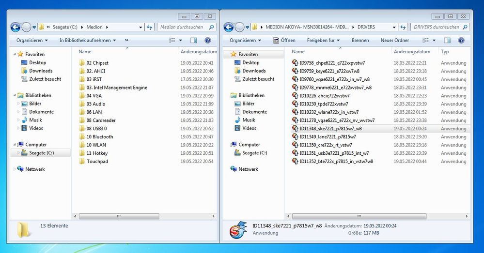

Interesse halber bin ich wie folgt vorgegangen. Der "ORDNER" = "Medion" wird, wenn nicht schon vorhanden, dann automatisch erstellt.
An dieser Stelle ein "SCREENSHOT" = "ID to EXTRACT.JPG"
In Folge habe ich entsprechenden "Pfad" eingeschlagen:
C:\Medion\10 WLAN\Intel_WLAN_V15.1.1.1\Win7\S64\Install\Setup
Mit eingefügtem "SCREENSHOT" = "Setup für 10 WLAN.JPG" ist es nochmals präzise dargestellt.
Die "Setup" Routine bzw. Installation erfolgte auf diesem Wege absolut reibungslos und erfolgreich (-:).
Der Einfachheit halber gehe ich nun davon aus, dass diese Routine bzw. Installation "identisch" abgelaufen ist, wie mit der empfohlenen Vorgehensweise von "daddle".
