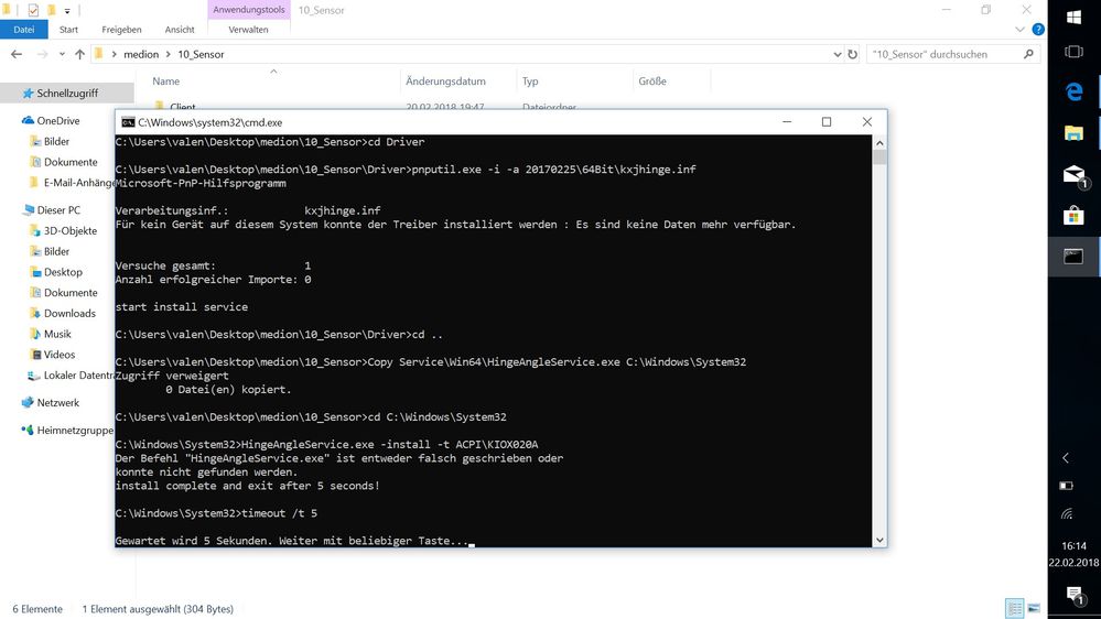

Hallo, ich habe das gleche Problem. Allerdings scheint es bei mir so zu sein, dass der Winkelsensor überhaupt nicht "aktiviert" ist. Ich kann den Treiber in dem Ordner 10 nicht installieren.Treiber.jpg

Hallo @Valle,
hast du es mal mit Administratorrechten (Rechtsklick ---> als Admin ausführen) versucht? Ich habe leider kein Testgerät zur Verfügung.

Hallo Andi,

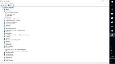

besten Dank für deine Antwort. Das habe ich probiert, und es wird tatsächlich der Befehl ausgeführt. Allerdings weiterhin ohne Erfolg, da das "Gerät" nicht gefunden wird. Wie schaut denn dieser Sensor im Geräte-Manager aus?
Ich kann ihn nicht finden.

habe Windows 10 neu aufegesetzt und da ging alles einwandfrei. Als das große Windows 10 -Update (ich glaube dieses 1709) kam, von dem jeder "begeistert" war, war dieser Sensor der erkennt, dass der Bildschirm umgeklappt wurde deaktiviert. Somit musste man manuell in den Tablet-Modus schalten um die Hardwaretastatur zu deaktivieren. Ich habe zwar den Sensor im Geräte-Manager nicht gefunden aber er schient zu funktionieren, da beim umklappen der Tablet-Modus aktiviert wird und die Tastatur deaktiviert wird.
