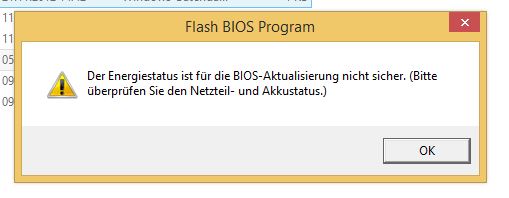

Genauso bin ich vorgegangen. Nach Schritt 6 kommt der Hinweis:
Bei Bestätigung bricht der Vorgang ab (Netzteil ist angeschlossen, Akkus sind beide raus).

Hab ich mir gedacht, dass Du die Datei nimmst, da Sie als Anwendung dargestellt wird. 🙂
Ändere nur Punkt 6 ab.
Nutze anstatt die Datei "WinB34MD.507" die Datei "RUNME.bat". Die Datei"WinB34MD.507" ist keine Batchdatei, sondern Executable
