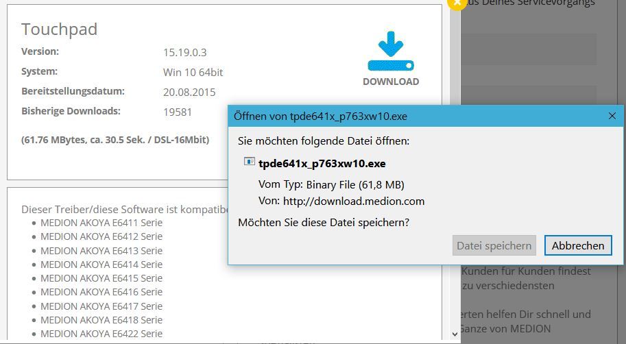

Hallo, Andi. Erstmal vielen Dank für deine Mühe. Du schreibst: "Die Treiber sind jetzt auch für die MSN 30020301 verfügbar." Und genau dort liegt das Problem. Gebe ich auf der Medion-Technikseite bei der Suche nach Treibern für mein Gerät Die MSN 30020301 ein, erreiche ich eine Angebotspalette, die genau den von dir angesprochenen Treiber nicht aufweist. wohl aber folgendes:
Es handelt sich hier um einen Touchpad-Treiber. Was du empfiehlst ist der Treiber für die Schnellstart-Tasten. Den habe ich jetzt mit deiner Hilfe bzw. mit der Verlinkung in dem vorherigen Post gefunden. Ehrlich, ich habe mir die Finger wund getippt auf der Suche nach einem Treiber, der GPM-Tray enthält. Komisch, dass noch niemandem aufgefallen ist, dass es eine direkte Verlinkung eben nicht gibt.
