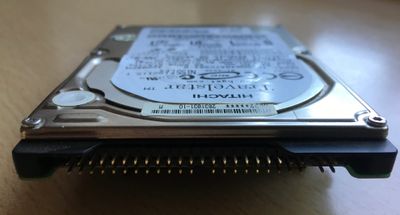

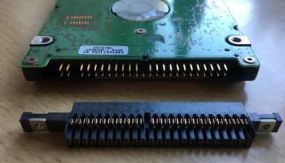

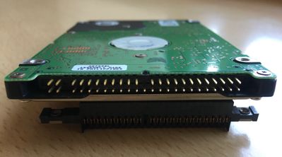

Moin Mathias,
@Hartilein Zitat: Nachdem die Bilder sichtbar sind, kann man erkennen, dass auf dem IDE Anschluss der Hitachi noch ein spezielle "Anschlusskupplung" für dein Notebook sitzt!
Die musst du für den Adaptereinsatz abziehen!
Besten Dank für deinen Hinweis. Ich hab diese "Anschlusskupplung" direkt mal entfernt und nochmal  ein paar Fotos der direkt an der FP sichtlichen Pins eingestellt.
Sollte ich noch aufgrund der Pinbelegung was beachten müssen, wäre ich für einen Hinweis dankbar.
Derzeit gehe ich nicht davon aus, dass ich das alte Schätzchen wieder in Betrieb nehmen werde. Hab das Anfang 2003 neu gekauft, lediglich ein einziges Mal nach 4 Monaten eingeschickt wegen eines Lüfterdefekts, welcher umgehend beseitigt wurde. Danach hat's jahrelang einwandfrei funktioniert bis ein größeres Laptop zum Kauf anstand.
Danke nochmals und viele Grüße,
Claus

@claus52
Dei Bilder zeigen den normalen IDE Anschluss an der Platte, wie  auch das passende Gegenstück auf dem Bild der Adpateranschlüsse zu sehen ist.
Jumper musst Du nicht setzen; es ist die Platte als Platte 0, gleich erster Platte (also ohne gesteckten Jumper) zu betreiben, wenn die Platte am Adapter angeschlossen ist.
Die zweite und dritte Jumperposition war nötig, wenn zwei Platten an einem IDE-Kabel mit zwei Anschlussmöglichkeiten (2  Buchsen) angeschlossen waren, um Laufwerk 0 und Lf-werk 1 zuzuordnen.
