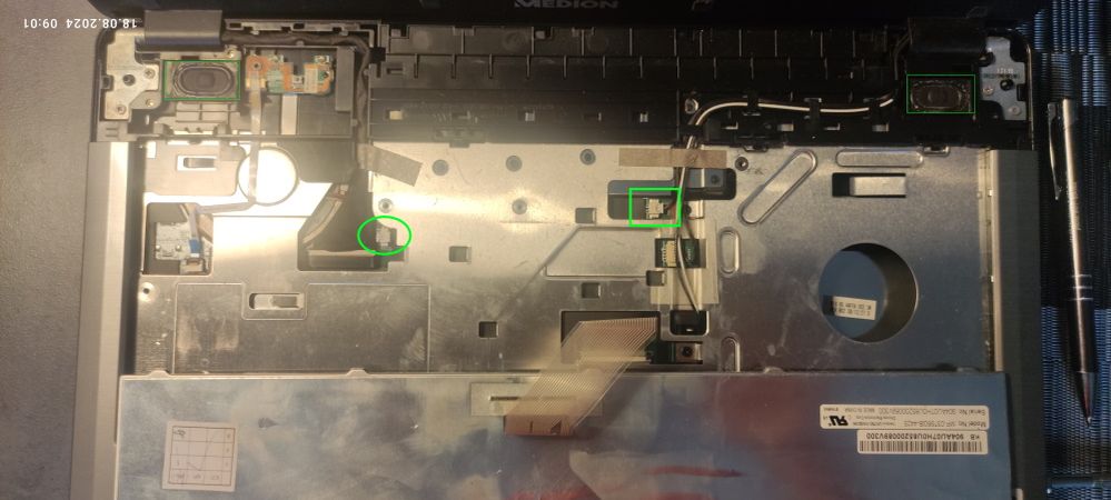

Moin @raca und willkommen
leider gibt dieses Bios nicht die Einstellung her die Bios Audio Beeptöne zu deaktivieren.
Du könntest nur die Lautsprecher selber abstecken, das ist relativ einfach: Tastatur vorsichtig ausclipsen und beide Stecker lösen.
Nun ist komplett Ruhe. Ausprobiert am Schwestermodell P6613, zu sehen mit umgeklappter Tastatur und entfernter Soundabdeckung/Blende
Möchtest du trotzdem Sound haben (im Betriebsystem/Windows) so geht das dann über Kopfhörer oder Aktivlautsprecher, eingesteckt vorne an den Audioports.
PS: F2 gedrückt halten vor dem einschalten und solange halten bis du im Bios bist (Beepton🤣) erspart dir das "Dauerfeuer".
