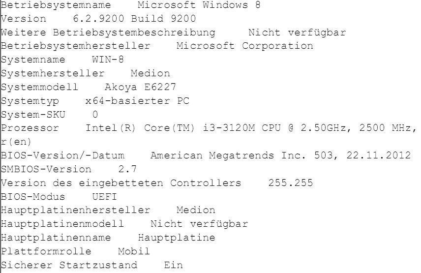

BIOSAmerican Megatrends Inc. 503, 22.11.2012 keine Möglichkeit CPU Takt usw.?
Anleitung BIOS in deutsch?
