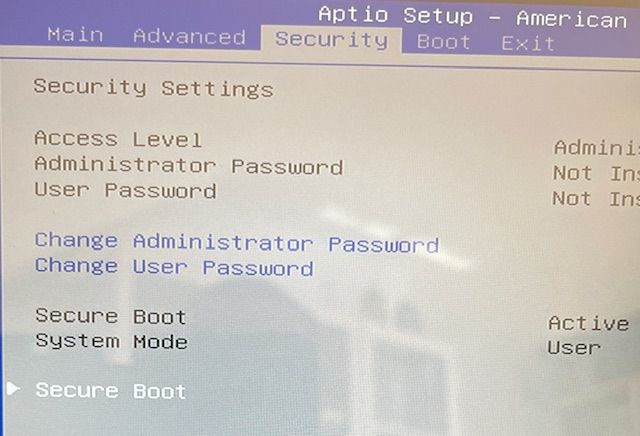

Nur leider geht das nicht umzustellen. Sekure Boot bleibt immer aktiv, egal was ich einstelle. Woran liegt das?
Wenn Secure Boot aktiv ist, ist  Secure Boot  enabled  ..!
Du meinst vielleicht durch "deaktivieren" von SecureBoot ???
Aber das ist falsch. Wenn die Winload.efi fehlt, kann vom USB Stick nicht gebootet werden, egal ob Secure BBoot auf Enabled  oder Disabled steht.

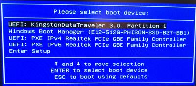

Wenn du den Rechner nach dem volllständigem Ausschalten mit gedrückter F8 (oder manche Rechner mit der F10 Taste) startest,  dann sollte  das isolierte Boot Menü  auf  dem Schirm angezeigt werden.
Darin werden alle angeschlossenen und intakten Platten, egal ob UEFI,  bootbar oder nut Legacy aufgelistst. Wenn deine PCIe M.2 SSD vom Biios erkannt wird muss sie darin auch gezeigt werden.

Also in meinem Boot device finde ich nur die per PCle angeschlossene SSD:

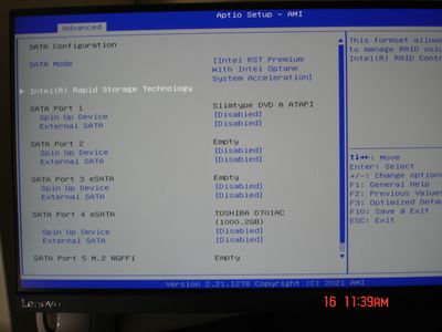

Und unter Advanced finde ich nur die SSD vom 2. Steckplatz und nirgends die vom PCle-Steckplatz:
Und unter Security steht Secure Boot immer auf Active:
Egal ob ich unter Secure Boot das ganze auf Enabled oder Disabled stelle:

Zu 2: Weil dieser Port mit der neuen Platte auf dem Mainboard als SATA Port 2 konfiguriert ist! Also so ist Alles normal. Und die PCIe Bootplatte wird  im Bios auf der Seite Boot und auch im Bootmenü angezeigt. Da sie eine PCIe M.2 SSD it, kann sie nicht an einem SATA Port angebunden sein.  Logisch?  Verstehe dein  Problem nicht.
Du würdest sie wahrscheinlich auf der Seite Advanced sehen, wenn du das machen würdest was ich dir im vorigem Post gesagt hatte. Klicke auf den mit weisser Schrift hervorgehobenem "Intels RST Premium with Optane System AccelerationOption"- Eintrag. Dann öffnet sich ein Untermenü, in dem die PCIe Bootplatte gelistet wird,

Zu 3 :  Du hast nur eine Bootplatte im System, die orig. PCIe. Du kannst die Bootoption für deine originale Bootplatte nur auf der Seite Boot im Bios sehen, und nicht unter SATA  Mode Selection, da es eine PCIe M.2 SSD Platte ist, und keine SATA !  .
Diese siehst du wenn du auf Intels RST....  klickst und das Untermenü öffnest, wie oben schon gesagt.

Jetzt sehe ich erst die freigegebenen Bilder.  Zur Ergänzung des vorherigen Posts: Deine PCIe wird doch in deinem Bild 2 (Advanced) gelistet? Siehe oben.
Unter NVMe Device -> E15--512G-Phison-SSD-B47R   ???
