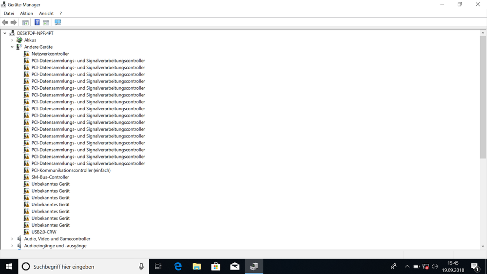

Im Gerätemanager sah es dann folgendermaßen aus:

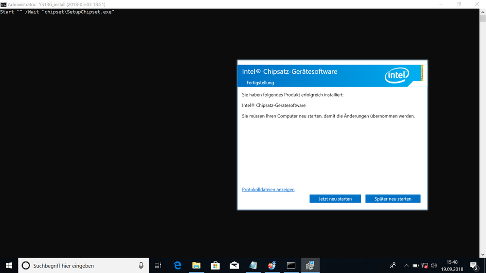

Hierbei war zu beobachten, dass das Intel-Chipsatz-Programm schon neu starten wollte, da ist im Hintergrund im CMD-Fenster noch gar nix passiert:
-Also auf Später Neustarten geklickt und noch einen Moment gewartet, bis im CMD-Fenster folgendes passierte!!!

-Anschließend NEUSTART und mal im Gerätemanager nachgesehen:
-Folgende fehlende Treiber nachinstalliert (manuell über den entpackten Medion-Ordner)

@DBecki  schrieb:
@SirLunchALot  schrieb:
Ich werde jetzt wie von Andi vorgeschlagen, eine neue saubere Installation auf der internen eMMC vornehmen und schauen was dann passiert.
Kann mir zwar nicht vorstellen, dass es daran liegt, denn die gestrige Neuinstallation auf der M.2 SSD habe ich auch mit dem Media Creation Tool und der Installation per USB gemacht...
Zu deiner Frage zwecks "anderer nicht installierter Komponenten":
Negativ.... hab jeden einzelnen Reiter im Gerätemanager durchgeklickt und alles war installiert.
Updates wurden auch alle installiert...
Ich halte Euch auf dem Laufenden... Neuinstallation läuft schon.
gibt es hier schon ein Ergebnis? Habe nämlich haargenau das gleiche Problem. Einbau SSD, Neuinstallation auf plattgemachte Partitionen -> kein Touchpad und -display mehr.
Vielen lieben Dank.
