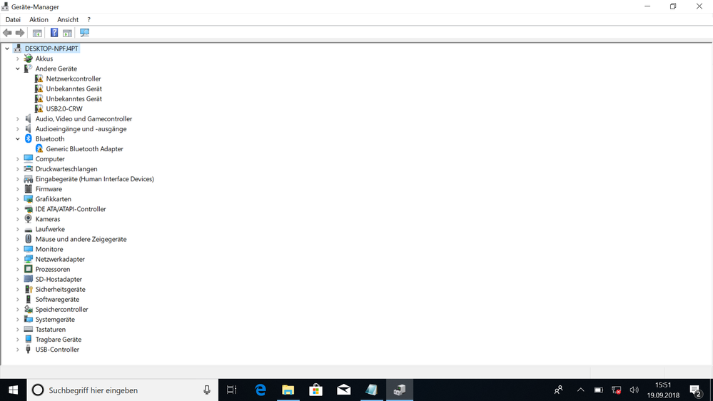

Im Gerätemanager sah es dann folgendermaßen aus:

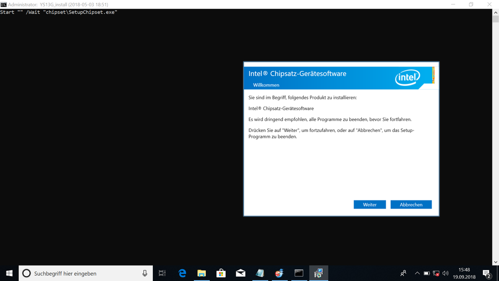

-anschließend Treiberpaket installiert/entpackt
-Treiberpaket als Admin ausgeführt
-Installation gestartet
Hierbei war zu beobachten, dass das Intel-Chipsatz-Programm schon neu starten wollte, da ist im Hintergrund im CMD-Fenster noch gar nix passiert:
-Also auf Später Neustarten geklickt und noch einen Moment gewartet, bis im CMD-Fenster folgendes passierte!!!
Spoiler
Start "" /Wait "chipset\SetupChipset.exe"

-Anschließend NEUSTART und mal im Gerätemanager nachgesehen:
-Folgende fehlende Treiber nachinstalliert (manuell über den entpackten Medion-Ordner)
Intel Wireless AC-9462
Kionix 3-axis accelerometer
Kionix 3-axis accelerometer in Keyboard
USB 2.0 CRW
Generic Bluetooth Adapter
Intel High Definition Audio
GEFREUT, dass nun alles funktioniert!!!

@DBecki  schrieb:
@SirLunchALot  schrieb:
Ich werde jetzt wie von Andi vorgeschlagen, eine neue saubere Installation auf der internen eMMC vornehmen und schauen was dann passiert.
Kann mir zwar nicht vorstellen, dass es daran liegt, denn die gestrige Neuinstallation auf der M.2 SSD habe ich auch mit dem Media Creation Tool und der Installation per USB gemacht...
Zu deiner Frage zwecks "anderer nicht installierter Komponenten":
Negativ.... hab jeden einzelnen Reiter im Gerätemanager durchgeklickt und alles war installiert.
Updates wurden auch alle installiert...
Ich halte Euch auf dem Laufenden... Neuinstallation läuft schon.
