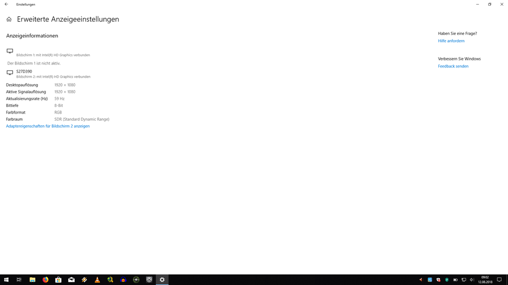

nachdem das leider auch nicht geholfen hat hab ich zufällig gesehen das es für den laptop ein bios update gibt. das habe ich gleich installiert (lief ohne fehler komplett durch)
nun is es so das mein laptop bildschirm garkein bild mehr zeigt Frustrierte Smiley

Hallo @ew2k3,
auf allen unseren Testgeräten (die sich allerdings im Werkszustand befinden) wird das Bios auch ohne den Anschluss eines ext. Ausgabegerätes angezeigt. Ggf. hast Du die Anzeigeeinstellungen verändert?
Dein hochgeladener Screeshot gibt an, dass die Primäranzeigte nicht aktiviert ist, also schau mal mit der Tastenkombination FN + F3, was genau bei dir eingestellt ist.
Hattest Du im BIOS (über den Menüpunk "Save & Exit" + "Restore Defaults" die Standardwerte geladen?

erstmal vielen dank für deine antwort major_tom,
bios defaults hab ich  geladen, sollte man ja nach dem bios update machen 😉
zum thema fn+f3 : egal was ich da auswähle bild hab ich nur auf dem externen bildschirm
ich denke das problem liegt genau daran das der laptop screen was ja die primäre anzeige wäre, deaktiviert ist. aber ich finde keine möglichkeit die im bios oder sonst irgendwo irgendwie zu reaktivieren.
 ich vermute das das irgendwie damit zusammen hängt als ich das bios update gemacht habe, während der externe monitor angschlossen war, was zwar unlogisch wäre, aber meiner meinung nach die einzige möglichkeit die es erklären würde warum das interne display deaktiviert wurde.
