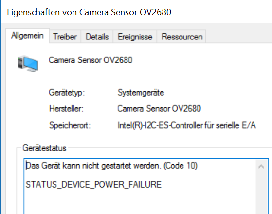

Mein nagelneuer MEDION AKOYA E1240T (MD 60524) hat leider ein Problem mit der WebCam.
Im Geräte-Manager wird das Gerät „Camera Sensor OV2680“ als nicht funktionsfähig mit Fehlercode 10 angezeigt. In der Fehlermeldung steht zwar was von Power Failure, aber der Fehlercode kommt auch ganz allgemein wenn etwas grob nicht klappt.
Nun könnte man den Rechner einfach zurückschicken weil die Kamera defekt ist.
Allerdings vermute ich stark, dass es einfach an einem alten Treiber liegt. Ganz kurz nach dem ersten Einschalten hat sie nämlich funktioniert. Als Windows dann automatisch alle seine Windows-Update der letzten Monate installiert hatte, ging die Kamera nicht mehr.

Der „harte“ Neustart brachte leider keine Besserung. Es gibt auch keinen vorherigen Treiber, da es bereits der Medion Original-Treiber ist.
Ein Zurücksetzen des Notebooks würde –außer viel Arbeit – nichts bringen, da ja auf Anniversary Update zurückgesetzt wird.
Das eingespielte Anniversary Update ist ja bekannt dafür, Probleme mit alten Kameras offenzulegen. Der Medion-Treiber ist ja schon uralt (2015), und Lenovo hat ja scheinbar auch seine Treiber aktualisiert, was das Problem löste. Von daher tippe ich nach wie vor auf Treiberproblem.
Hier die Screenshots:Screen1.pngScreen2.png
