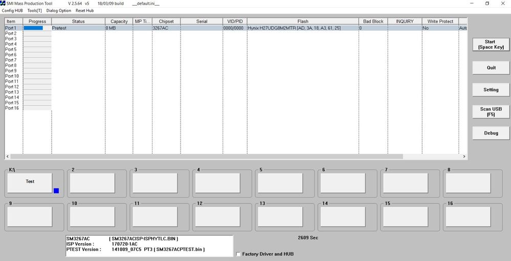

@Kill_Bill  Erkannt wird der Stick in beiden Tools, welche ich auch beide immer mit Administratorenrechten gestartet habe. Und dann läuft ewig "pretest" (siehe Anhang).
Bezüglich richtiger Anwendung: ich habe nichts weiter eingestellt... ich habe nur start geklickt.

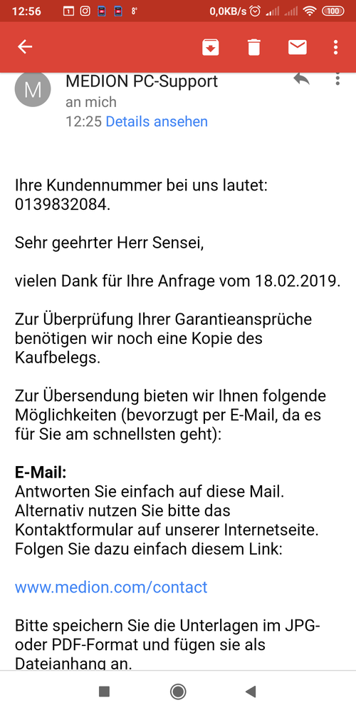

@Andi   Bezüglich deiner Info "Sollte sich der Stick noch innerhalb der Projektzeitgarantie befinden, kannst du bei Käufen über HOFER auch ohne Kassenbon reklamieren. Bitte wende dich einmal an unseren Support, um das prüfen zu lassen." und "Die 50054050 (MD 87646) ist vom 25.08.2016. Den Stick kannst du reklamieren." bekam ich vom Support folgende Antwort....
Somit nix da ohne Kaufbeleg. Ich kann mir somit alle Sticks in die Haare schmieren. Ich muß schon sagen, obwohl ich eh mit keiner Garantie mehr gerechnet habe, bin ich doch ein wenig enttäuscht.... und zwar vor allem von der Qualität, denn wenn es nur einen(!) Stick betreffen würde, könnte ich es unter "Pech" einreihen, das kann schon mal passieren. Aber in so kurzer Zeit geht ein Stück nach dem anderen hinüber, das finde ich schon ein wenig bedenklich. Die Garantiezeit haben sie überlebt, das war's. Ich habe sogar noch ein paar steinalte Sticks mit mageren 4GB für Verschiedenes in Verwendung (zB Musik im Auto), die funktionieren wie am ersten Tag.... noname Werbegeschenke! Naja, lässt sich nicht mehr ändern, aber das waren die letzten Medion Sticks die ich gekauft habe. 😞

Hallo Sensei_Fritz
Wenn der Progress-Indikator weiter rauf geht, dann tut sich etwas. Es kann schon sein, dass das Austesten des gesamten Flash-Speichers von immerhin 64 GB eine längere Zeit in Anspruch nimmt.
Also einfach mal länger weiter laufen lassen, vielleicht kommt irgendwann eine Fehlermeldung, oder Erfolgsmeldung.
edit:
Vielleicht liegt es auch an deinen Windows-Einstellungen, dass Windows versucht den USB-Stick zu mounten, und darauf zuerst vor dem MP-Tool zuzugreifen, und es damit blockiert. Also Stick mal auswerfen, und mit gedrückter Shift-Taste anstecken, oder etwas ähnliches versuchen.

Hallo @Sensei_Fritz.
Totaler Quatsch. Da ist dem Mitarbeiter offensichtlich ein kleiner Fehler unterlaufen. Bitte Antworte einmal auf die Mail und bitte ihn, einen Blick in die Schulungsunterlage bezüglich der "Service-Garantiebedingungen" zu werfen. Stichwort "Projektzeit". Das Erstverkaufsdatum ist in unserer Produktdatenbank hinterlegt.

Hallo@Fred07 @Sensei_Fritz
Um nochmal drauf zurück zu kommen, dass bei mir ja ein Reparaturversuch geklappt hat.
Also kann man scheinbar defekte Speichersticks manchmal schon wiederbeleben, bei denen wahrscheinlich zu viele defekte Blöcke aufgetreten sind, sodass die interne Fehlerkorrektur versagt hat. Durch eben eine Neu-Initialisierung und Low-Level Formatierung mit Hersteller-Werkzeug. Der Vorgang hat nur ca. 5 Minuten gedauert.
Nur war der Stick mit dem ich es versucht hatte von einer anderen Serie, mit anderer Artikel-Nr., als der von Sensei Fritz, also wohl intern irgendwie geändert, also anders organisierte od. größere Speicherchips, Speicherchips von anderem Hersteller, 2, oder 4 Chips in serie od. parallel verschaltet, usw.. Diese Hersteller-Tools werden scheinbar immer nur auf eine einzelne Typen-Nr.  hin optimiert, daher funktioniert dann das selbe Hersteller-Tool mit anderer Nr. nicht, wegen unpassender Chips-Konfigurationsdatei.
Dh. man muss wohl mehrere probieren, bis es klappt. Auf der og. Seite sind für den Flash-Controller ja wohl ca. ein Dutzend Versionen vom Hersteller-Tool verlinkt.
