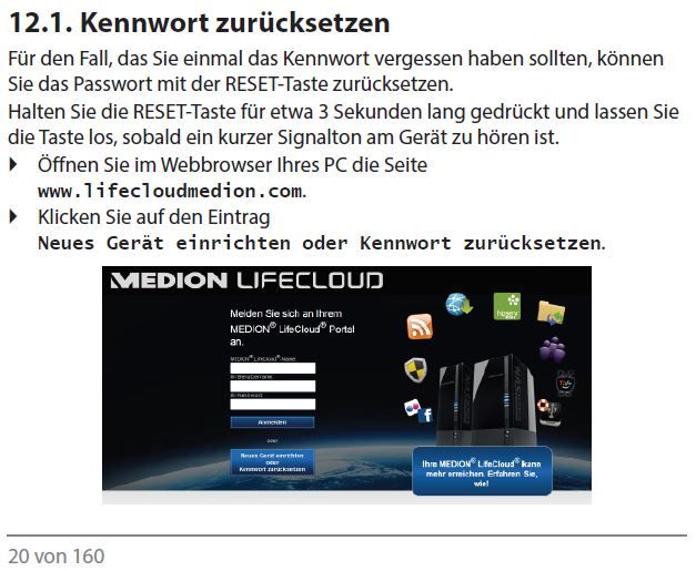

Hallo @Freddyi93 und herzlich willkommen in der Community.
In der Bedienungsanleitung auf Seite 20 habe ich folgendes gefunden:
Eventuell hilft dir das ja weiter.

Hey @Andi ,
vielen Dank für die Rückmeldung und sorry für mein verspätetes Reagieren.
Ich habe die Schritte jetzt mehrfach ausgeführt, dazwischen auch wieder mit Neustarts und komplett vom Strom genommen (auch zwischen Chrome und Firefox gewechselt). Nach der Anleitung soll das Webinterface mitbekommen, dass das Kennwort zurückgesetzt werden soll, bei mir kommt weiterhin die Standard-Login-Seite. Beim Drücken auf den Reset-Knopf piept das NAS bei mir auch zwei Mal; das erste Mal nach etwa 4-5 Sekunden, das zweite Mal sobald ich mit der Büroklammer "loslasse". Das soll auch so? Zwischen Reset-Taste drücken und OTC-Taste drücken für die NAS-Erkennung habe ich zwischen 10 - 60 Sekunden auch unterschiedliche Abstände ausprobiert.
Vielleicht ist das Vorgehen bei älteren NAS-Systemen etwas anders. Ich konnte jetzt zumindest mal die Modellnummer rausfinden: P89634 (MD 86783). In den Online-Handbüchern zu dem Gerät ist aber eigentlich genau so beschrieben.
